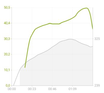

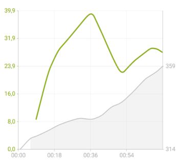

Sehr gerne
Also hier sind 2 Diagramme, einmal ein kurzes sehr steiles Stück (Wien Plattlgasse neben der Gebirgsgasse, nomen est omen) und etwas länger die Rodauner Strasse
Das alles bei 6 Grad Aussentemperatur
