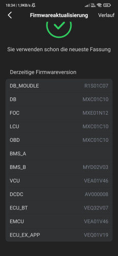

Schau mal welche Firmware du alles drauf hast wäre ganz interessant zu sehen woran es liegt. Habe auch shadows drauf kein Problem diesbezüglich.
Laut Support muss mein Tacho getauscht werden. Sobald mein Händler das Diagnosegerät für die Updates hat wird das gemacht. Aktuell sind bei mir diese Versionen installiert
Firmware

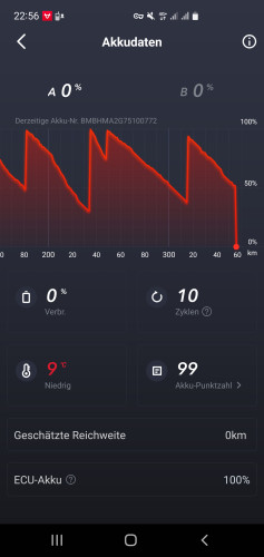

Mein Dashboard ist noch OK. Dafür sind Mal wieder die Akkus tiefenentladen. Bei 40% abgestellt und 3 Tage später nicht mehr zu gebrauchen...
Hab's in 3 Monaten gerade mal auf ca 350 km geschafft und ständig nur Fehler 123, 130, 190, Alarm ohne Grund etc..
Hoffentlich bleiben die anderen EVO Fahrer unter euch davon verschont!
Leere Akkus

So eine Entleerung kommt wenn NIU mal wieder per Fernzugriff ihren dreckig Rauf ballert.
Seitdem klemme ich immer die Akkus sicherheitshalber ab.

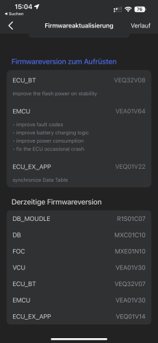

NIU kriegt es endlich mal hin Changelogs einzufügen.
In weit Welt diese der Wahrheit entsprechend und was noch alles hinter der Hand gehalten wird bleibt offen.
