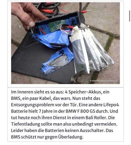

Ne, hatte der Evo verstört, er hatte Sie mehrfach nachts bis auf 0% gesaugt, irgendwann beim 4-5 mal war die Batterie defekt.
Jetzt hat mein EVO auch die 12V Batterie gekillt. 4 Tage nicht bewegt Ende Gelände 😵💫
Kriegt man die Lifepo4 mit einem Labornetzteil wieder ganz? Ladegerät erkennt die Batterie nimmer.

Ich haben die Akkus meines Evos letzte Woche Montag rausgeholt und bin in den Urlaub gefahren. Mittwoch die Woche drauf (gestern) bin ich zurück gekommen. Wie zu erwarten war die 12V Batterie leer. Laut App hat er das letzte Mal am Dienstag Kontakt gehabt. Also 8 Tagen rund durchgehalten. Ich habe die Shido Batterie und vorher das Bluetooth ausgemacht.
Was mich beim Ausbau irritiert hat, das unter der Batterie Wasser stand.
Als ich sie eingebaut hatte, war da nix. Sehr merkwürdig.
Knapp 4 Tage bei mir SHIDO hat’s komplett zerlegt. 1,45V übrig. Besitzt der Mist kein BMS?
Mein Händler sagte zu mir, das die Roller teilweise mit tiefentladenen / defekten ECU Batterien ankommen. Das läßt mich erahnen, das die Batterien nicht vor Tiefentladung geschützt werden wie bei den ECUs mit einer Lithium Zelle.
Ich kann mir vorstellen, das diverse Händler dann irgendwie die Tiefentladenen Batterien dann noch einmal zum Leben erwecken in der Hoffnung sie halten noch länger durch. Nur dann werden sie dann bei dem Kunden dann den Rest bekommen. Vielleicht mal nach einer LiIon Battierie suchen, die ein eingebautes BMS hat. Kann mir aber auch gut vorstellen, das man als neuer Besitzer eines so teuren Rollers diese Kosten noch nicht ans Bein binden will... ist aber ähnlich wie mit den NGT Reifen... Man kann damit fahren, eine Freude machen da nur neue / teure Reifen. Ähnlich wird das wohl auf Dauer auch beim EVO die Lösung sein.

Entweder so oder die Hauptbatterien abgeklemmt lassen oder bei längerem Stillstand in meinem Fall 3 Tage die 12V Batterie abklemmen. Weitere Option einen Kill Switch einsetzen aber an so einem teuren Roller sollte nicht noch gebastelt werden müssen.
Wobei man einen herkömmlichen Roller mit Starterbatterie ja auch alle 2-3 Monate mal nachladen sollte. Aber das ist zumutbarer als 3 Tage.
Muss jetzt mal abklären ob das über den Händler geht oder Garantie. Was meint ihr?
Den Hersteller bzw Verkäufer der Batterie werde ich da nicht kontaktieren können der wird mir bestimmt den Vogel zeigen 🫵.
Anscheinend ist hier bei den Shidos ein BMS verbaut das schützt aber nur gegen Überladung. Welch ein Witz.

Die 12V Batterie hält bei mir im ausgebautem Zustand nicht lange. Eigentlich sollte sie sich da ja nicht entladen.
