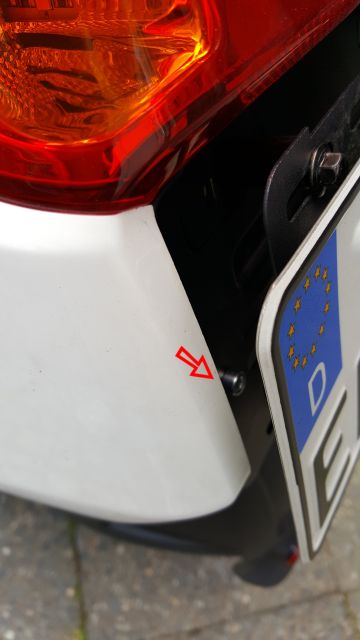

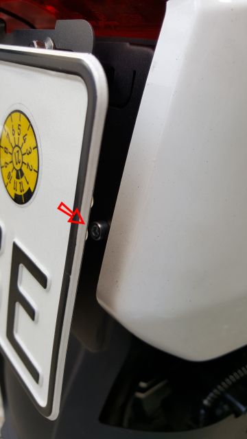

Beitrag von NGTrash »
teletom hat geschrieben:
Sa 13. Jul 2019, 01:04
Ansonsten hat AMS einen guten Job gemacht, mein Kennzeichenhalter klappert jetzt nicht mehr.
Was wurde da modifiziert?

Hallo NGTrash,
die Werkstatt von AMS (mein Händler) hat 2 Winkel angefertigt und den Kennzeichenhalter zusätzlich an den Seitenteilen verschraubt:
Bild Bild
Vorher war der Kennzeichenhalter nur oben befestigt. Durch die Größe und das zusätzliche Gewicht des Kennzeichenadapters hat das ganze gewackelt wie ein Lämmerschwanz. Ich hatte wirklich Sorge das sich das irgendwann abvibriert, ausserdem hat mich das ständige Klappern gestört.
Jetzt ist Ruhe, der Kennzeicherhalter ist jetzt richtig fest. :D
