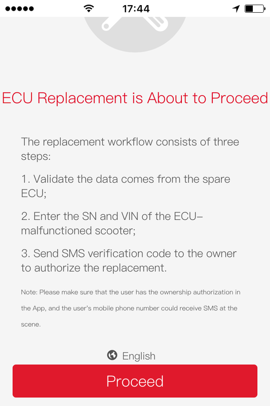

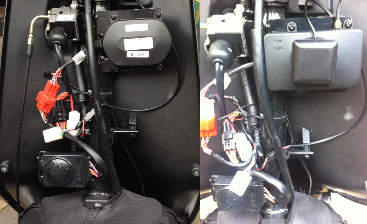

Tuesday my ECU was exchanged for the u3 version.
I looked behind the front cover and indeed, the somewhat angular ECU with the external GPS antenna is mounted.
A sticker with type indication indicates that it is the u3 and the firmware version would be TRA01E07.
Unfortunately I can't confirm this, because the replacement flow consist of several steps.
I am now waiting for a SMS with a verification code to confirm the authorized exchange.
It is not entirely clear to me how to proceed, but since it is still not possible to re-bind the scooter with the new SN in the App, I leave for the time being the old SN binded in the App, because I wouldn't know how else to receive a SMS from Niu. I do not use my cell phone number in the App, without a binded vehicle I will not get into the App.
At the moment it is also not possible to confirm whether there are alarm notifications and what type these are.
Unfortunately, I had to conclude that the alarm does not respond better than before. I had expected that the u3 with the 3-axis gyroscope unauthorized movements would also sound the alarm when the alarm is on, but this does not happen.
Am Dienstag wurde mein ECU gegen die u3-Version ausgetauscht.
Ich habe hinter die Frontabdeckung geschaut und tatsächlich ist das etwas winklige ECU mit der externen GPS-Antenne montiert.
Ein Aufkleber mit Typangabe zeigt an, dass es sich um den u3 handelt und die Firmware-Version wäre TRA01E07.
Leider kann ich dies nicht bestätigen, da der Austauschfluss aus mehreren Schritten besteht.
Ich warte nun auf eine SMS mit einem Bestätigungscode zur Bestätigung der autorisierten Börse.
Es ist mir nicht ganz klar, wie ich vorgehen soll, aber da es immer noch nicht möglich ist, den Roller mit dem neuen SN in der App neu zu binden, lasse ich vorerst die alte SN in der App gebunden, weil ich nicht weiß, wie ich sonst eine SMS von Niu erhalten soll. Ich benutze meine Handynummer nicht in der App, ohne ein gebundenes Fahrzeug komme ich nicht in die App.
Derzeit kann auch nicht überprüft werden, ob und welche Art von Alarmbenachrichtigungen vorliegen.
Leider musste ich feststellen, dass der Alarm nicht besser reagiert als zuvor. Ich hatte erwartet, dass der U3 mit dem 3-Achs-Gyroskop nicht autorisierte Bewegungen auch den Alarm auslösen würde, wenn der Alarm an ist, aber dies passiert nicht.

Today the importer wanted to link the ECU u3 again to the VIN of my scooter, unfortunately..., that is no longer allowed once the SN of the ECU is paired with the VIN of a scooter. Also, the importer has asked Niu(Asia) to undo the existing pairing, so that again make the pairing between the SN and VIN, but this is not possible.
The importer has offered me to replace the (recently) placed ECU u3 for another ECU u3 copy, and this will take place tomorrow, this time the importer will do this himself in his Niu flagship store.
