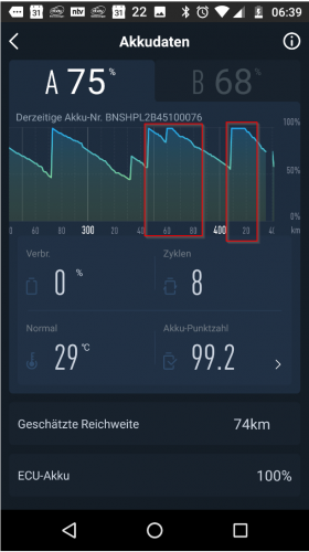

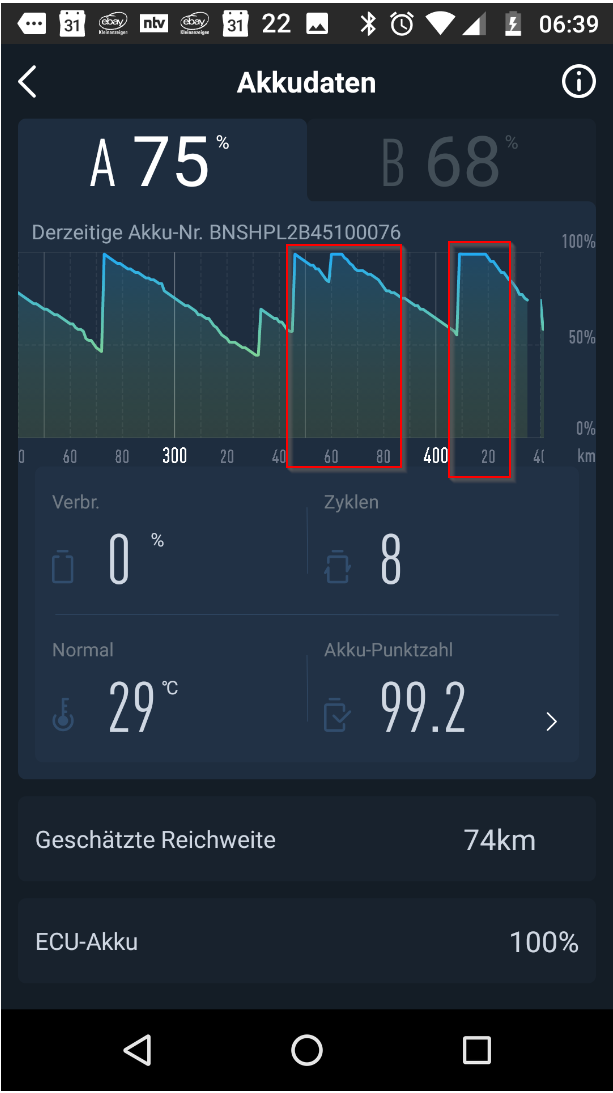

Die letzten beiden Male habe ich die Akkus außerhalb des Rollers geladen -> kein Drift
Heute Nacht im Roller geladen -> wieder ein Drift.
Plötzlich meldet der eine Akku 100%, der andere 87%. Vorher waren beide auf 93%...
Also werde ich wieder außerhalb laden...
