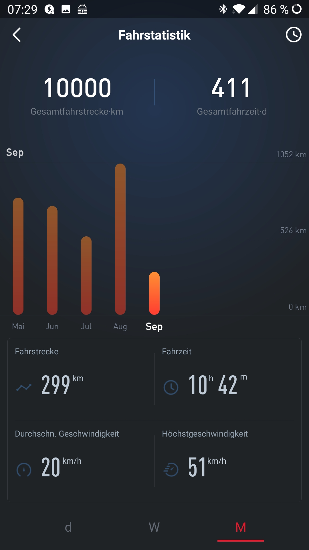

Mein N1S hat jetzt den 10000ten Kilometer abgespult.
Die Eckdaten:
  • Produktion vermutlich April 18
  • Kauf Ende Juli 18 (2699€)
  • Erste Wartung September 18 bei rund 1000km – Kostenlos da in Kaufpreis enthalten, Wechsel rechte Griffeinheit, da lose und nicht fixierbar
  • Januar 19 – Wechsel auf Heidenau K58 (140€)
  • Mai 19 – Zweite Wartung bei rund 7000km, Wechsel rechter Bremslichtschalter, 100€
  • Größte Tagesleistung: 100km
  • Längste Einzelstrecke: 46km (rund 20% Restkapazität)
  • Verbrauch: 310KWh

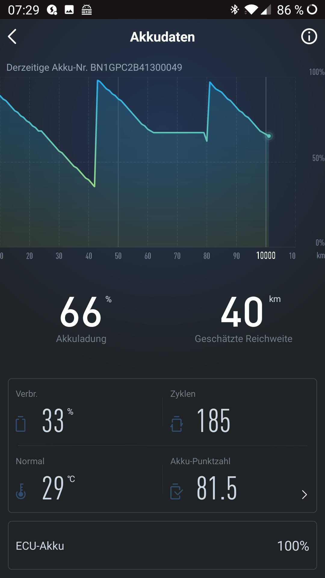

Der Akku:
Ich lade täglich direkt nach der Fahrt im Roller bis Netzteil nur noch 10W zieht. Wenn die Temperaturen dauerhaft unter 10°C fallen, werde ich wieder im Haus laden. Bei entsprechenden Temperaturen über 20°C ist die Reichweitenschätzung in der App bei 60-65km, wie es auch im September letzten Jahres war. Damit gibt es subjektiv noch keinen Kapazitätsverlust.

Ich lade immer bis 100% (Abschaltung bei Ladeleistung 40W) direkt nach der Fahrt. Am nächsten Morgen liegt der Stand bei 98%. Ich glaube nicht, dass hier schon groß Balancing gelaufen ist. Daher lade ich alle paar Wochen bis nichts mehr reingeht.
Wie viel Reichweitenverlust ich bisher habe, ist schwer zu sagen, da alle anderen Faktoren (Temperatur, Wind, Reifendruck, …) stärker ins Gewicht fallen. Die (weitgehend aussagelose) Schätzung der App liegt wie am Anfang bei 69km.
