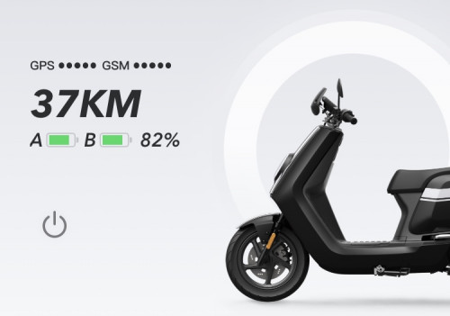

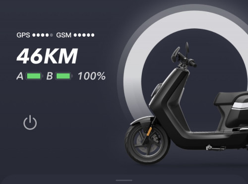

nachdem ich gestern Abend meine Batterien mit dem Standard Ladegerät mit Splitter geladen habe und danach wieder in den NIU eingesetzt habe, zeigt mir die APP an, dass ich nur 46 km Reichweite hätte.
Bei der Fahrt zur Arbeit war der Verbrauch so, wie ich es bisher gewohnt war (ca. 1,1% auf 1 km). Aber die App spinnt weiterhin und sagt mir nach 18 gefahrenen km, dass ich jetzt noch 37 km weit komme.
Hat sonst noch jemand eine derartige Fehlanzeige bei seinem NIU?

Das Thema ist seit mindestens einem Jahr bekannt bei den NIUs mit Doppelakku. Gelegentlich dauert es ein paar Stunden, bis die Anzeige wieder stimmt.
