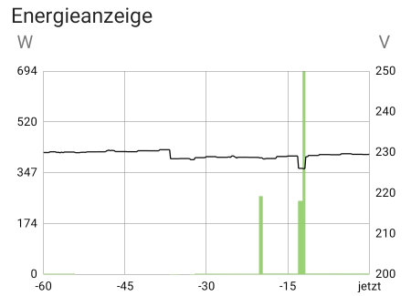

Ich habe das Ladegerät dann einfach mal direkt an einem Akku eingeschaltet gelassen. Dabei konnte ich in der Energieanzeige erkennen das die Leistungsaufnahme sporadisch für kurze Augenblicke ansteigt:
Wenn das Ladegerät am Roller angeschlossen ist passiert dies nicht.

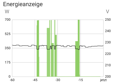

Ich hab' das Ladegerät am Samstag Vormittag noch mal ausprobiert, aber der Fehler blieb gleich. Das Gerät hat immer nur sporadisch für kurze Augenblicke geladen:
Ich bin dann zu AMS, meinem Händler gefahren und wir haben das Ladegerät dort im Vergleich mit einem Anderen (auch an einem anderen Roller) getestet und festgestellt, dass tatsächlich das Ladegerät selbst defekt ist. Es wurde sofort ein Garantieantrag bei KSR gestellt, leider war dort am Samstag Niemand erreichbar.
Ich habe dann am Montag die Rückmeldung bekommen, dass der Garantieantrag bei KSR akzeptiert wurde und auch schon ein neues Ladegerät auf dem Weg zu AMS ist. Das Ersatzgerät ist heute angekommen, ich habs gleich abgeholt und erstmal meine Akkus wieder aufgeladen (gleich mal das volle Programm mit Balancing).
