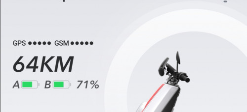

Habe letzte Woche meinen GTS Sport bekommen.

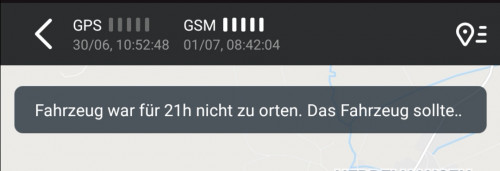

Leider ist seit gestern morgen die Position nicht mehr bekannt, obwohl er draußen vor dem Haus auf der Straße steht und auch inzwischen mal gefahren wurde. GPS hat er laut App (Übersichtsseite), GPS ist eingeschaltet und GPS wird auch im Tacho angezeigt.
Allerdings zeigt er auf der Karte in der App, dass er seit gestern die Position nicht mehr kennt und da wird auch kein Ausschlag der GPS-Anzeige in der Kartenansicht angezeigt. Die Anzeige-Balken sind nicht gefüllt.

Ich fahre auch den NQi GTS Sport und hab beim Überprüfen eben feststellen müssen, dass meine letzten Fahrtenaufzeichnungen am Montag stattgefunden haben und laut Fahrstatistik bin ich gestern und heute angeblich nicht gefahren. Auch wenn bei mir in der App angezeigt wird, dass GPS da ist, so zeigt die App an dass der Roller zuhause steht, obwohl ich gerade damit auf der Arbeit bin
Wie Krischan bereits erwähnt hat, wird vermutlich gerade von Niu an der App rumgebastelt...

Ok, seit ein paar Minuten geht es wieder
Dafür stimmt die Reichweitenanzeige nicht mehr
