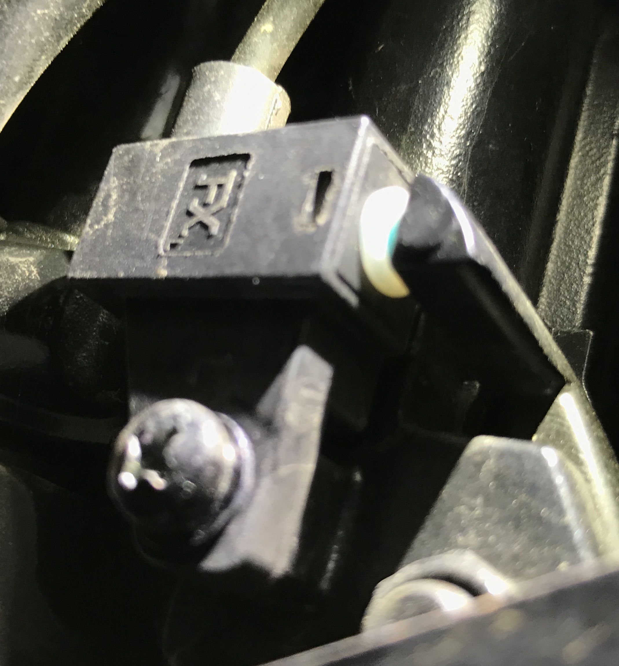

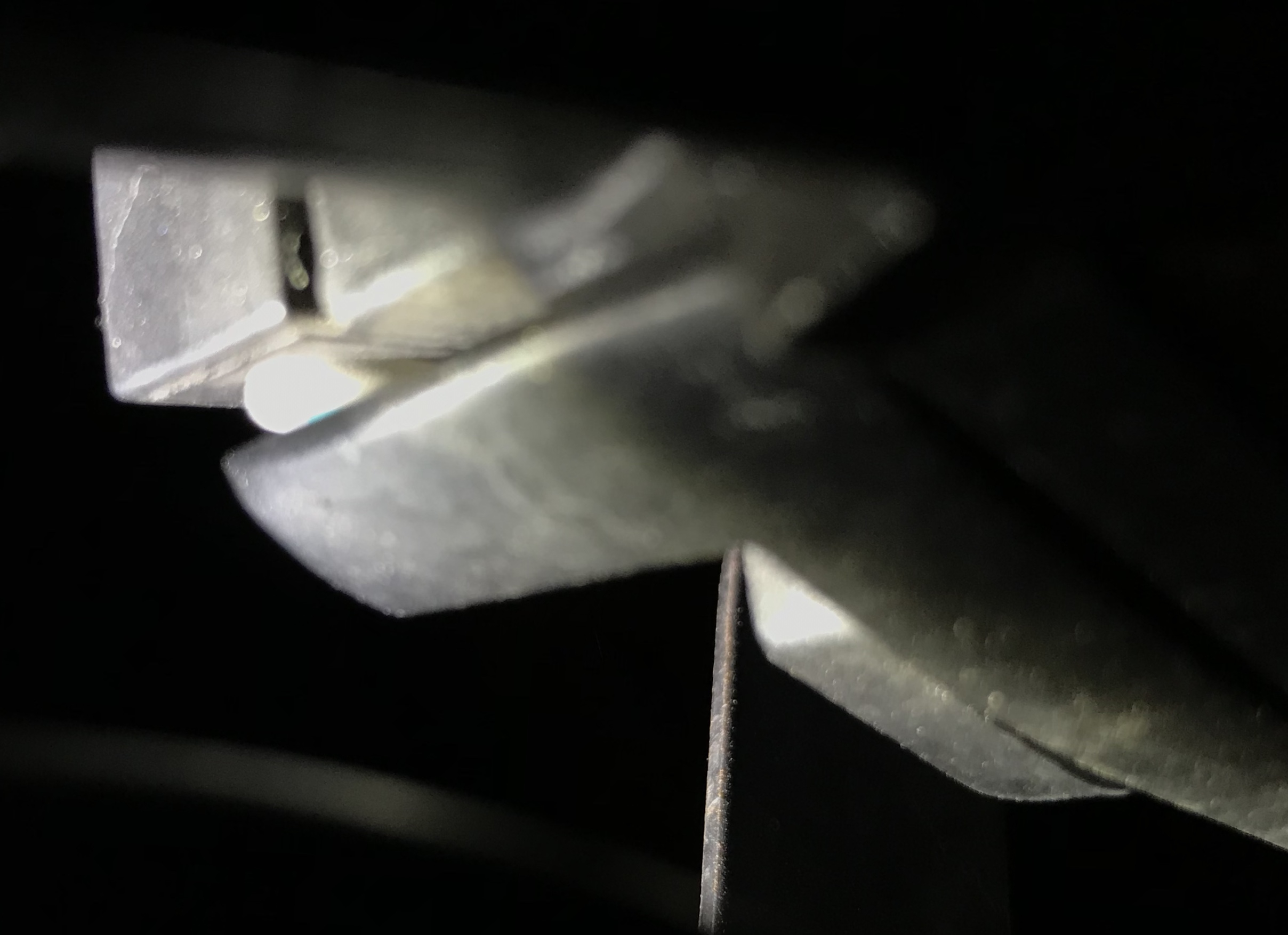

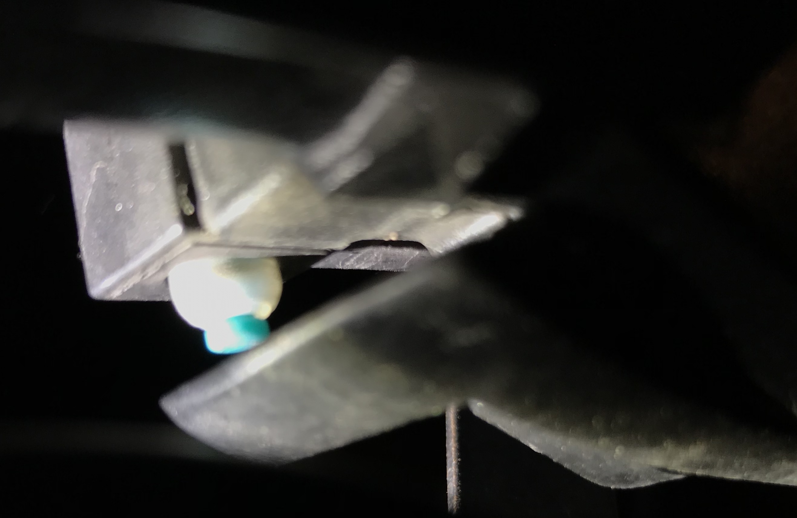

Ok, ich konnte nicht anders und musste zum Niu und mir den Bremslichschalter dort ansehen.
Und ja er ist zusammengedrückt & erst wenn man bremst kommt er raus.

Re: Niu NQi GT - linke Bremse kein Bremslicht - Bremslichschalter
Leider heute Regenwetter in Wien.
Ich habe nun mal den Bremslichschalter abmontiert (1 mal Kreuzschraube). Das Teil ist aber leider (zum Glück) thermetisch geschlossen & zusätzlich ist der grüne Nibbel mit einem weißen Gummi rund herum sehr gut geschützt (um wahrscheinlich das Eindringen von Wasser zu verhindern).
Habe den Gummi versucht etwas wegzuziehen und Kontaktspray hinein gesprüht. Nach unten gehalten und 10, 15 mal gedrückt. Recht viel dürfte da aber nicht hinein bekommen haben.
Ergebnis derzeit funktioniert das Bremslicht zu 70%.
Kann man das Gehäuse auch einfach öffnen? Ich habe Angst da dann Plastik Haken abzubrechen.
Bzw. muss man bei Wechsel dann das gesamte Teil samt Kabel austauschen?
Hey.... du musst dem ganzen auch etwas Zeit geben, damit die Winzigkeit an Kontaktspray auch einwirken kann.
Verkürzen kannst du dieses „Projekt“durch Bewegung des Schalters.
Sprich betätigen des Schalters.
War bei mir ebenfalls so, zuerst war ich mit den 70% zufrieden dann etwas in Vergessenheit geraten und auf einmal waren die 100% am Start.
Seitdem, ca 14 Monate funktioniert alles ohne jeglichen Mangel!

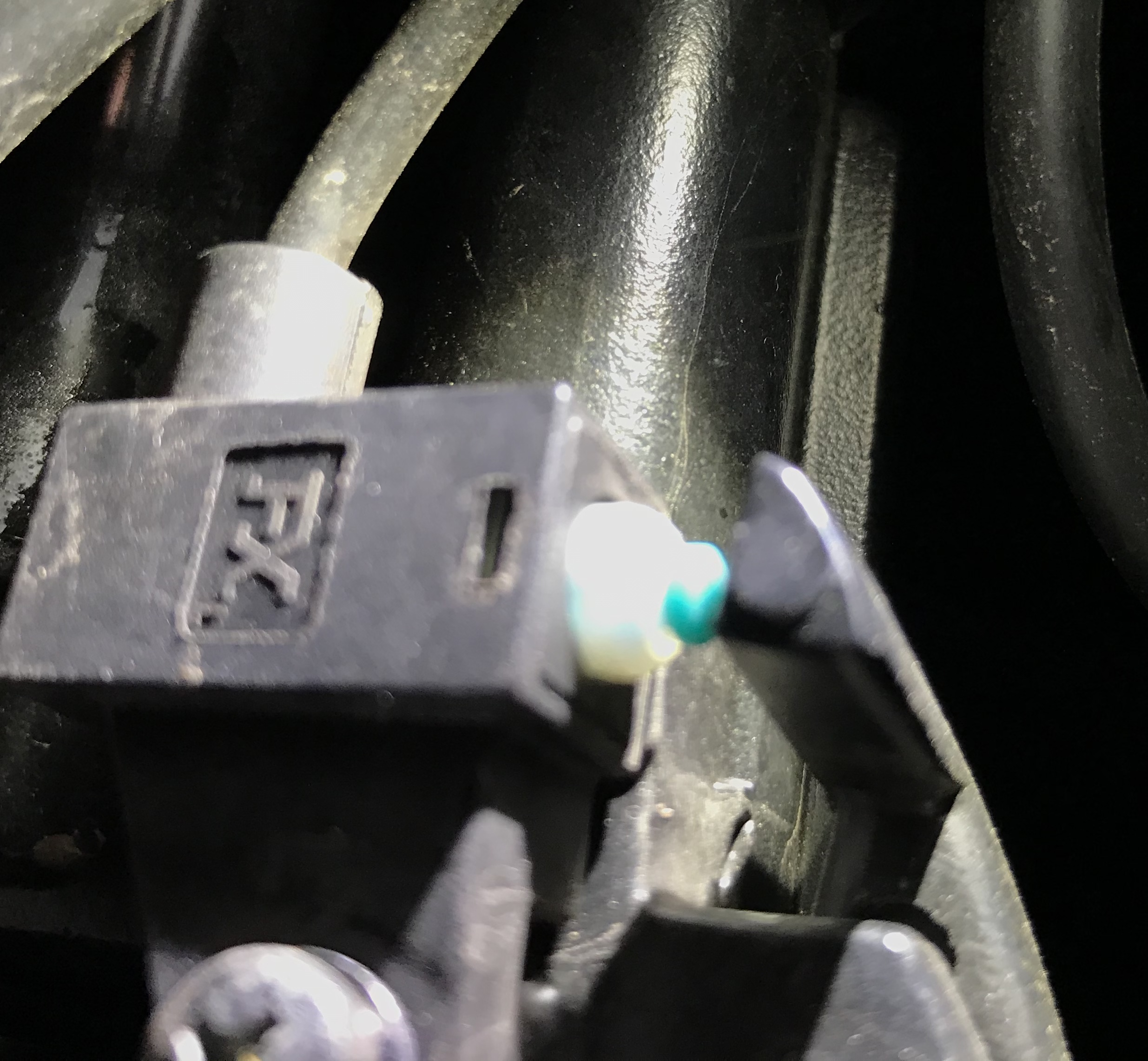

Nachtrag.
Durch die Gummidichtung ist anscheinend nahezu nichts vom Kontaktspray angekommen. Durch meine 3-maligen Versuche ist diese weiße Mini Gummidichtung aufgerissen.
Nun habe ich sie vollständig entfernt. Bremslichtschalter abgeschraubt und nochmals Kontaktspray. Und siehe da seit ca. 1 Monat funktioniert nun der linke Bremslichtschalter wieder einwandfrei.
Nur mal so als Denkanstoß:
Bekanntlich wird hier geschaltet wenn sich der Nippel herausbewegt hat. Das erfolgt durch Federkraft im Schalter.
Hat schon jemand kontrolliert ob sich der Nippel im Fehlerfall überhaupt herausbewegt hat. Dann wäre es nämlich kein Kontaktproblem sondern ein mechanisches Problem, vielleicht durch eine gealterte zu harte Dichtmanschette.
