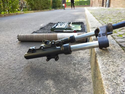

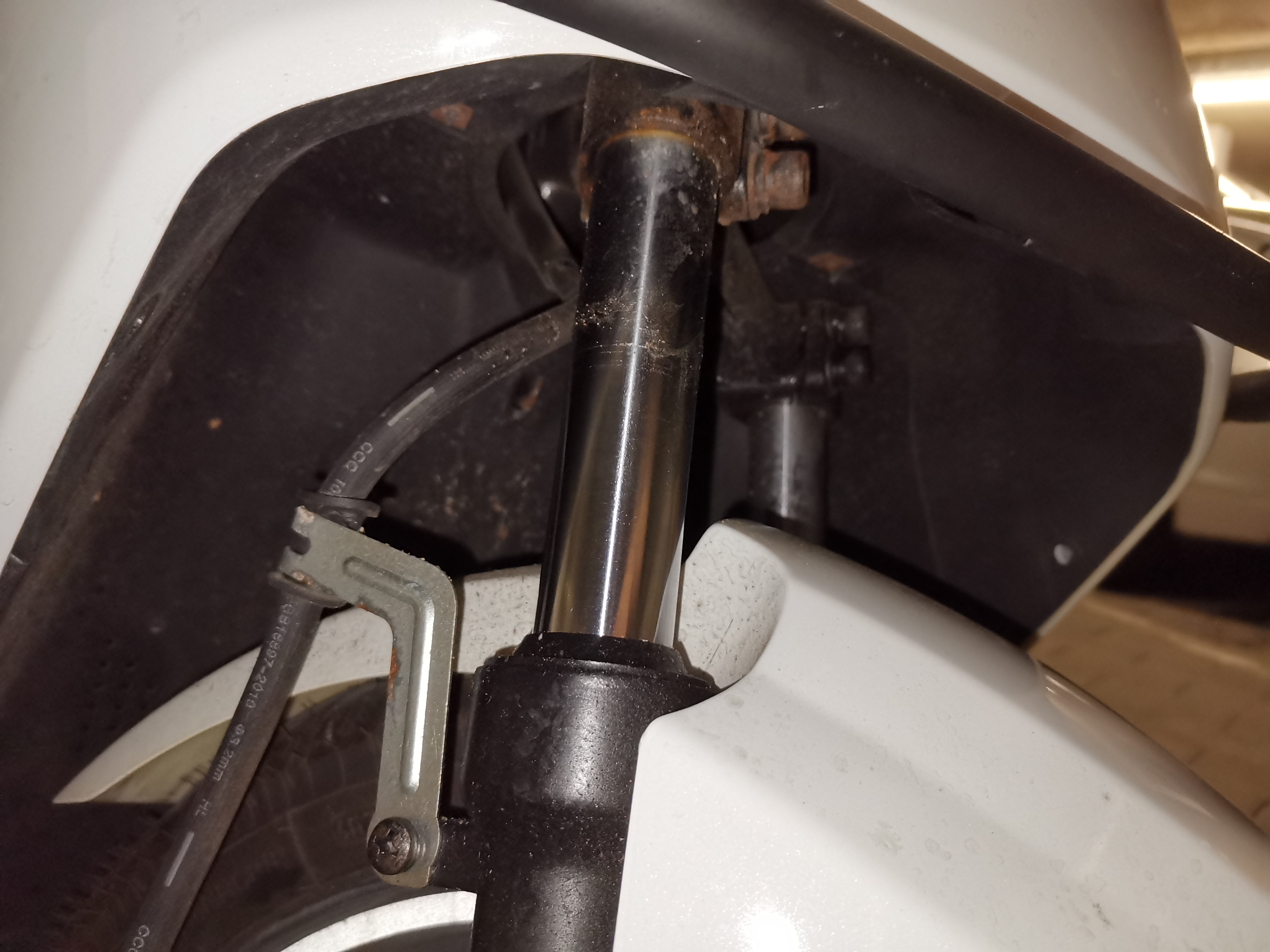

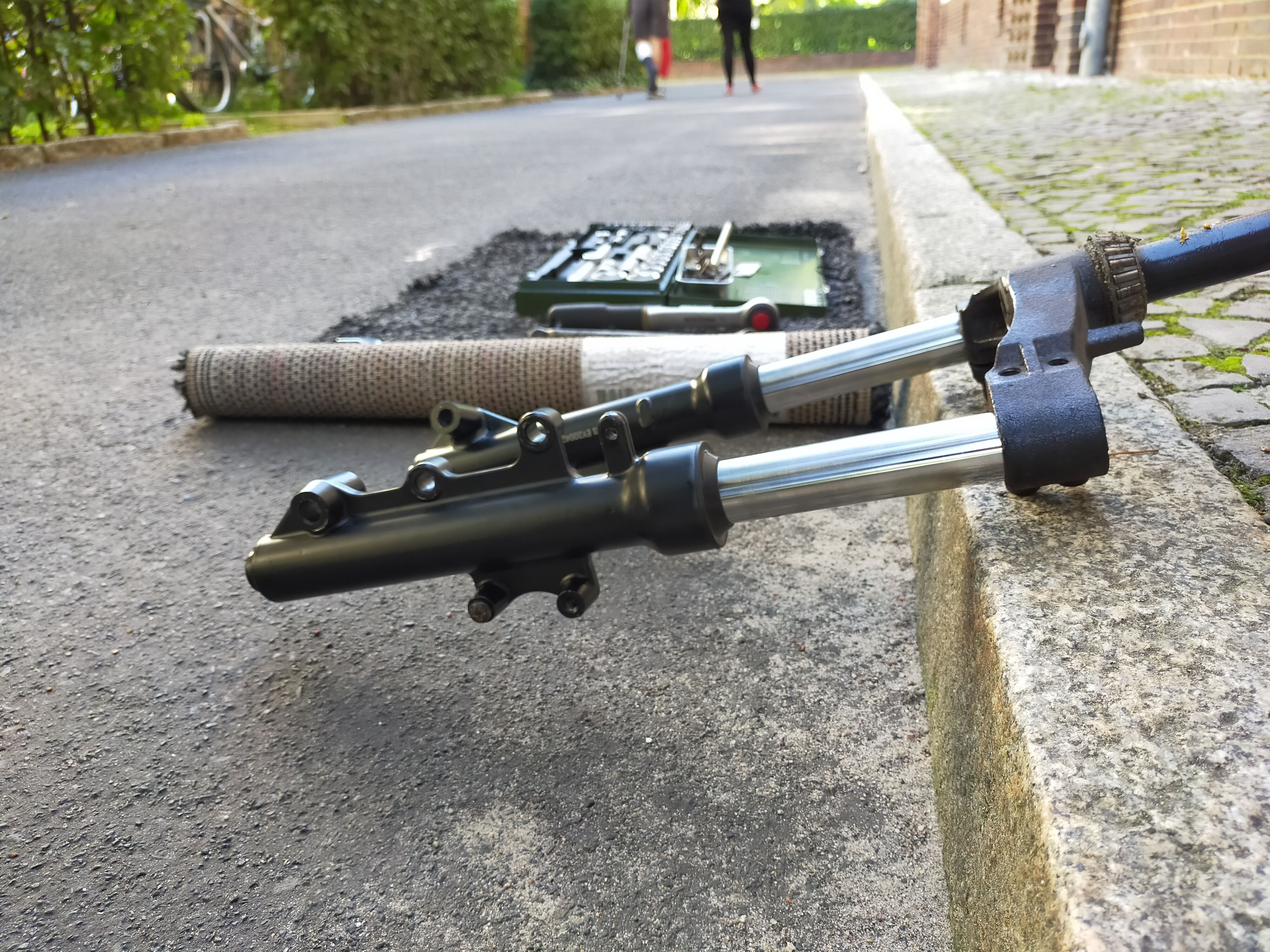

ca. 8000km. Werkszustand von 2017 vor Euro 4
2x75ml

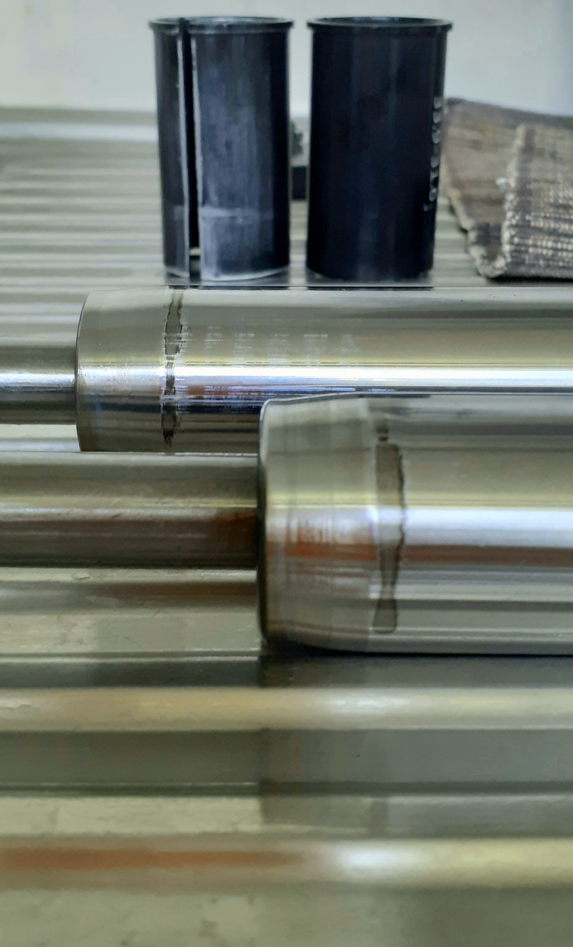

Ein Holm mit Rattenmarken direkt unterhalb der Dichtringe und im unteren Bereich.
die Rattermarken haben nichts mit dem abgeschliffenen Hülsen im Hintergrund zu tun. Der eine musste etwas stärker geglättet werden, weil die Gabelbrücke einen leichten Schlag hat.

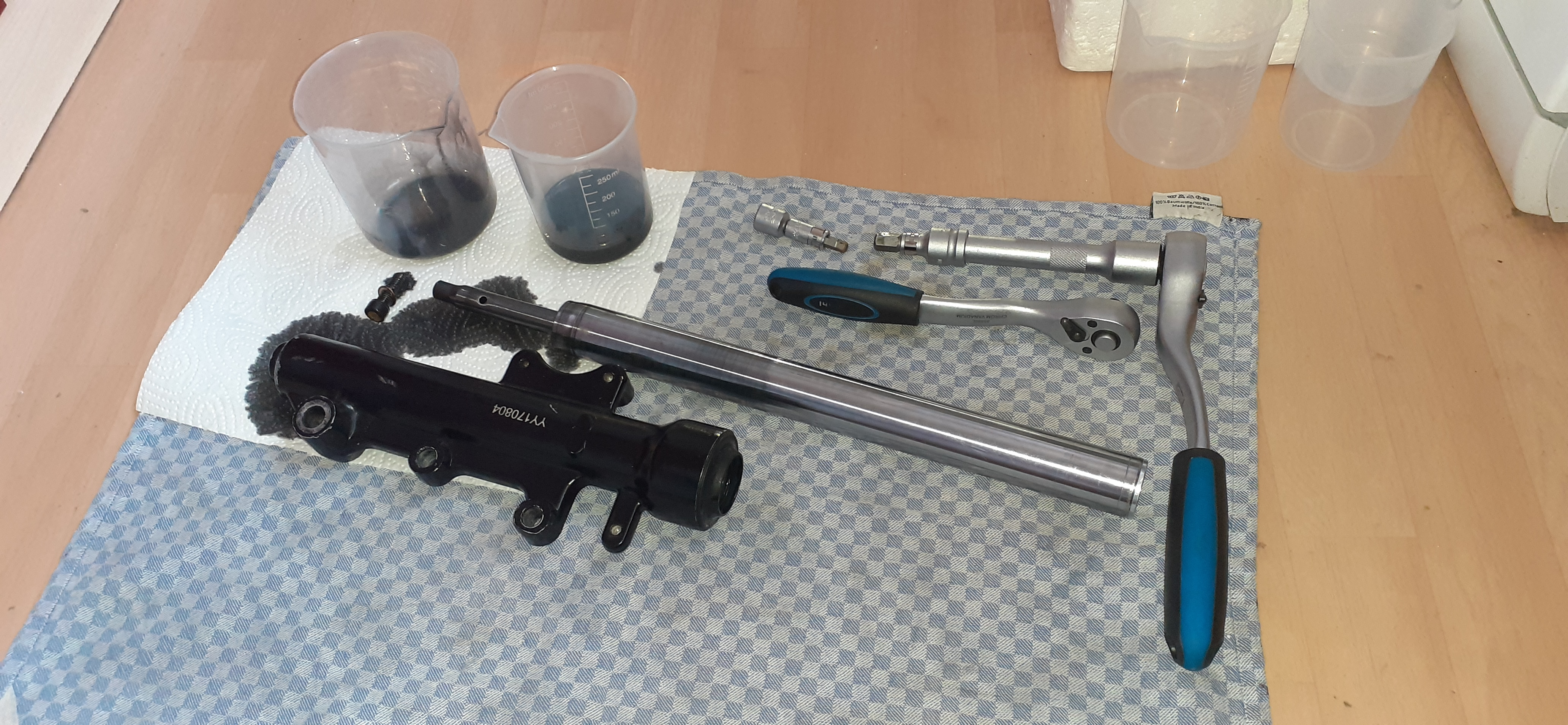

Eddi: okay waren noch ein paar Milliliter mehr, die noch aus dem Gabelholm getropft sind. Musste erst mal gucken wie der Aufbau ist. Ca. 100ml pro Holm schätze ich.

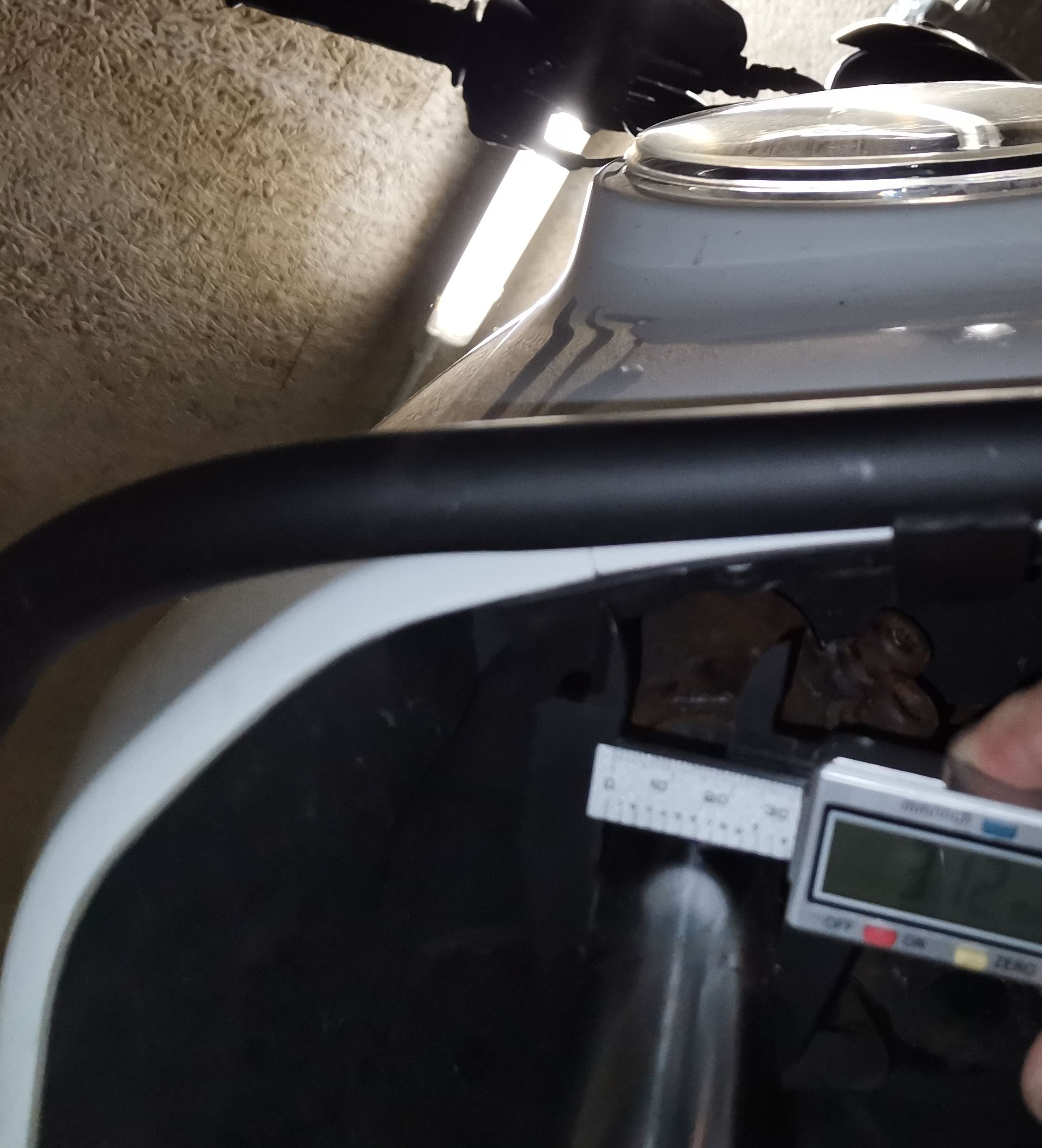

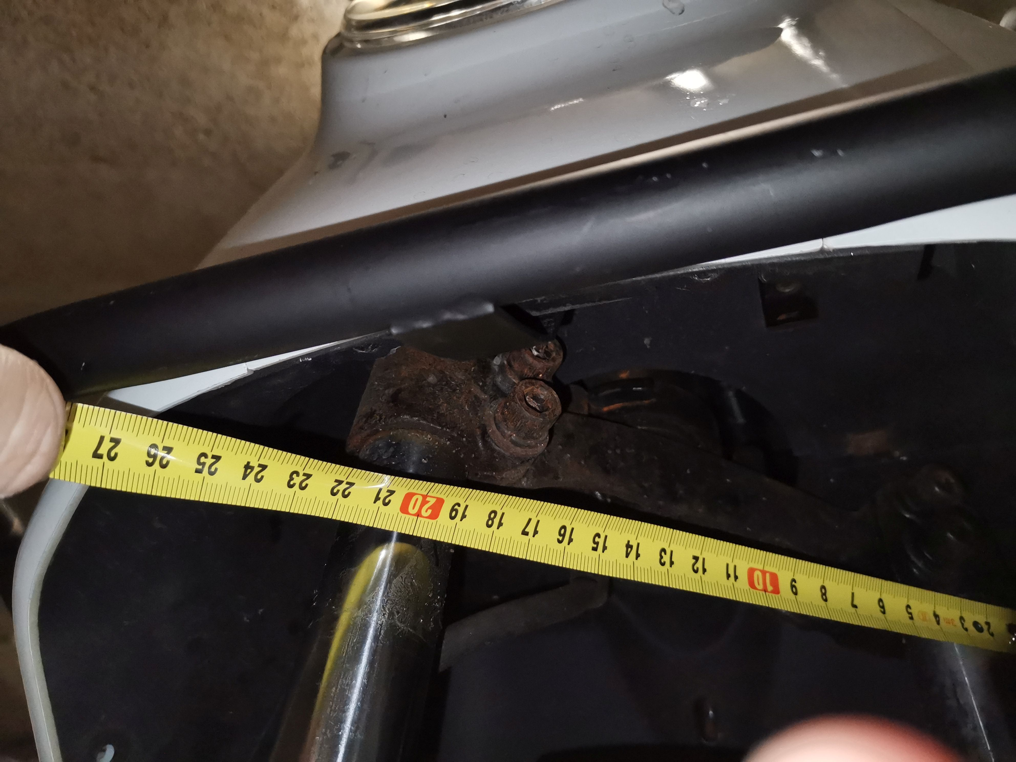

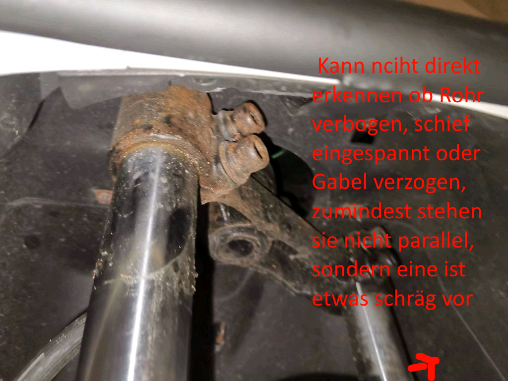

mir hats bei meinem 2017er bei einer Bremsung entweder eine Stange oder die Gabelbrücke verzogen. Die Gabel ist knapp 20cm breit, es gibt da ja verschiedene Modelle, hast Du da Erfahrungen mit? Es gab doch jemanden der sich eine verstärkte gekauft hat...suche gerade den Strang.

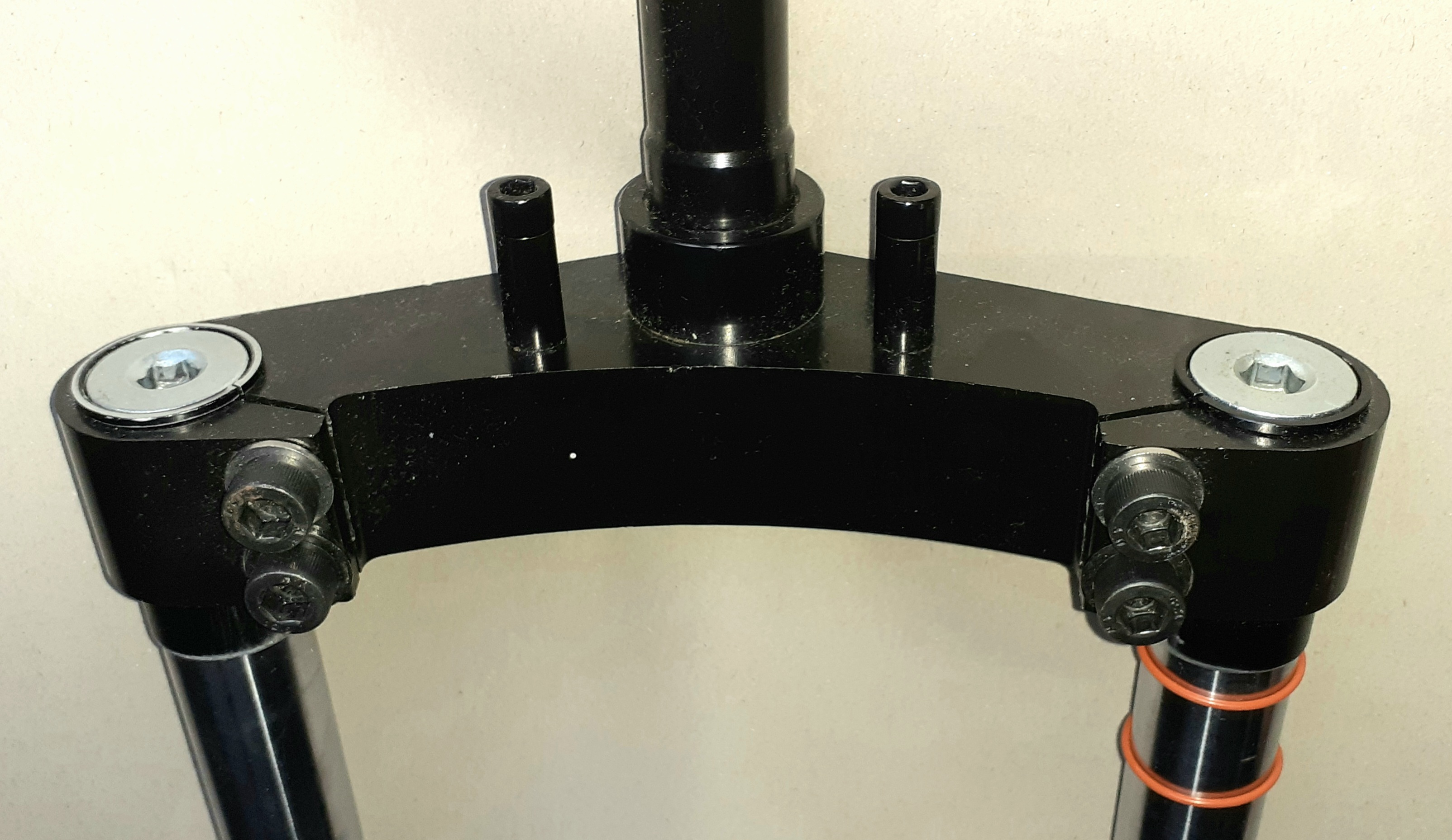

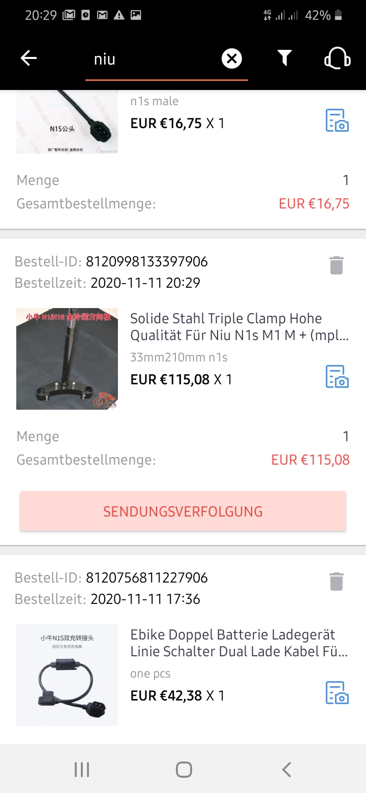

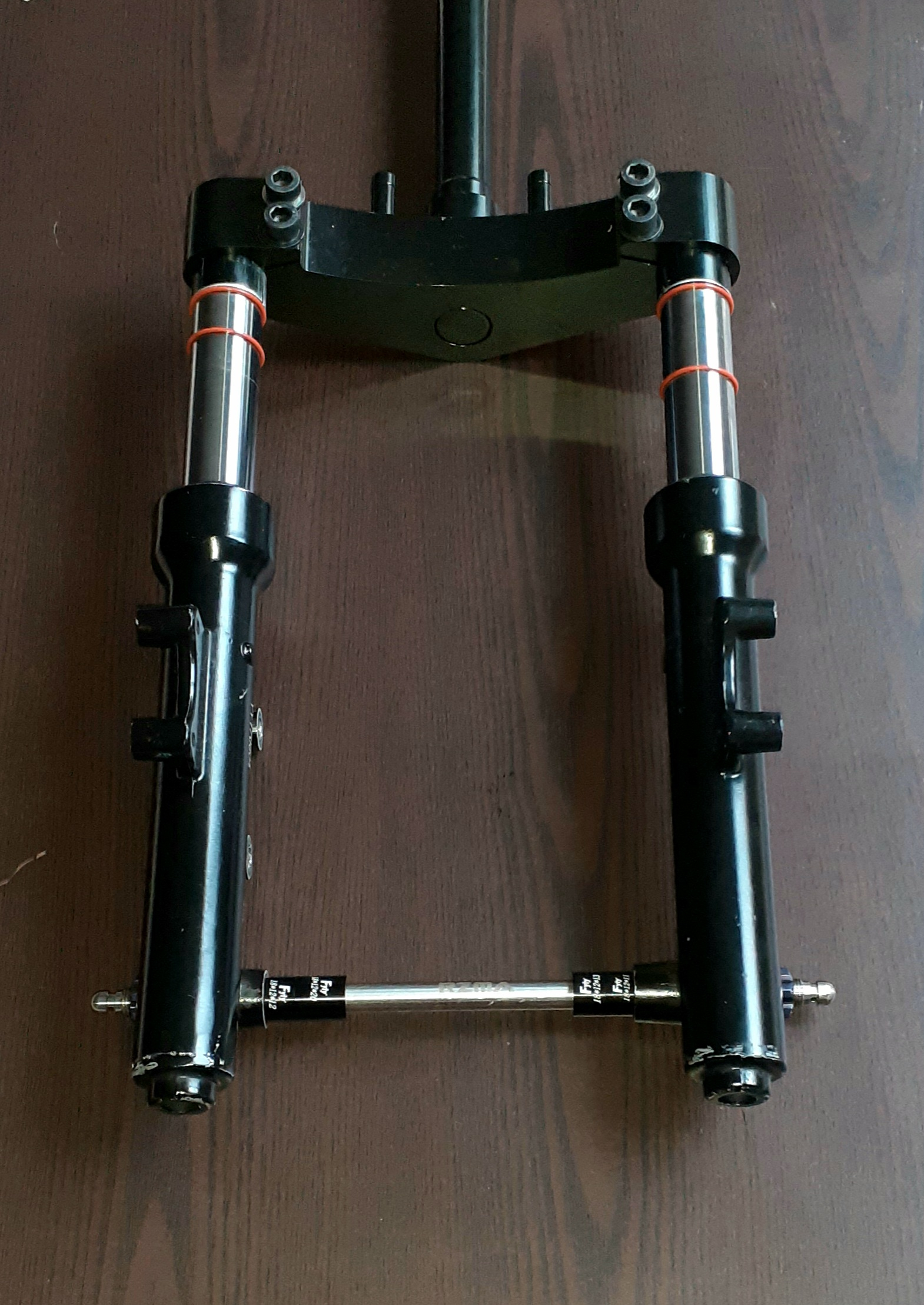

Ich habe die gefräste gekauft, aber bis jetzt nur vormontiert. Die ist sehr schwer und massiv auch in der lenkstange. Die gibt es glaube ich in drei Breiten 185 195 und 205 mm. Bei der breitesten sind die Babelholme etwa 153mm weit auseinander. Die Höhe ist etwa auf 3mm identisch. Es gibt doch noch eine geschmiedete Deluxe-Version.
Um etwas Höhe zu gewinnen, wollte ich versuchen durch implizieren shimähnlicher Unterlegscheiben unter den Hauptfedern im Gabelinnern die Federvorspannung etwas zu erhöhen und damit das Einsinken im belasteten Zustand etwas zu reduzieren.
Ich habe nur mal beim Händler die verschiedenen Gabelbrücken inspiziert. Die sind ja im Prinzip fast gleich im Aussehen nur unten sind zusätzliche Längstege drin, komplett aus einem Guss. Für einen relativ sportlichen Roller wie den niu keine auffällig überdimensionierte Auslegung.

Hm, also so sieht meine Verbiegung aus (2017er n1s civic). P.s. das sind 31, nicht 31,2, nur auf dem Foto nicht perfekt festgehalten...
Bei Ebuy7 finde ich eine Vielzahl passender Gabeln von 20-259€ ...wobei die Preise da ja teils erratisch sind, und die selben Produkte.... Würde ich hier auch beim Händler kaufen,aber da bin ich mindestens 300€ los nehm ich an...
https://www.ebuy7.com/item/585291284765
https://www.ebuy7.com/item/623554668756
https://www.ebuy7.com/item/618220827165

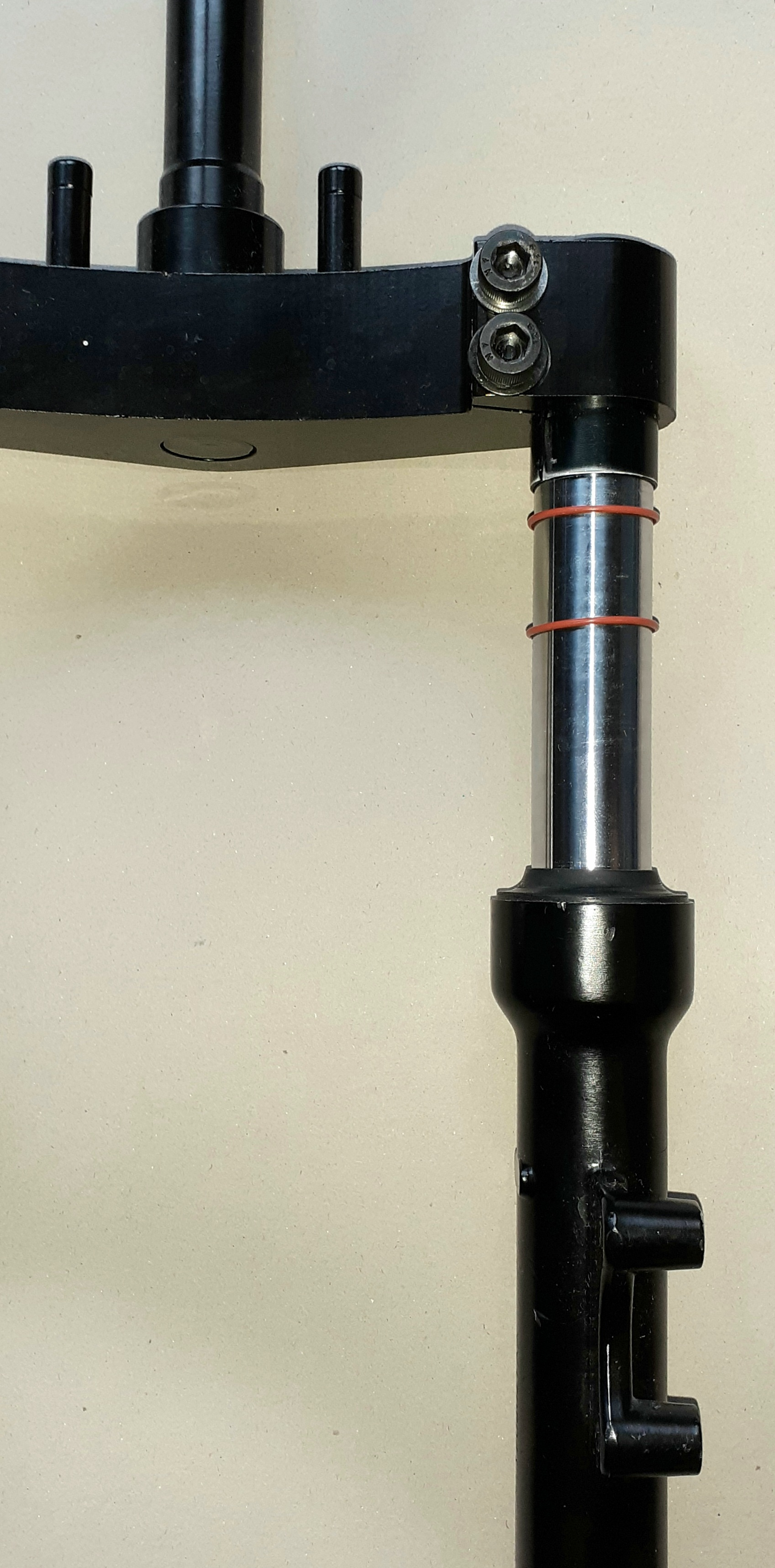

Hat mal jemand versucht den Arbeitsweg der Federgabel mit diese kleinen Gummis beim Fahren zu ermitteln?
Ich messe im unbelasteten Zustand ziemlich genau 12 cm von der Unterkante der Gabelbrücke bis zur Oberkante vom oberen Dichtungsring.
Ich habe die Gabelholme mit zwei passenden Distanzhülsen für Sattelrohrstützen eingebaut. Es musste ein bisschen geschliffen und gefeilt werden damit es richtig passt. Die Gabelbrücke hat ja 33mm, weil ich vorm Kauf nicht gemessen habe und die Gabelrohre 2mm weniger. Die Gabelbrücke ist im Bereich der Klemmung etwa 4,5 mm stark. In diesem Bereich sind die originalen Gabelbrücken scheinbar am empfindlichsten was Verwindungen anbetrifft. Durch die Distanzhülsen erhöht sich der Materialbestand an dieser Stelle um über 20%. Ich könnte mir vorstellen dass dies der Stabilität zuträglich ist. Vielleicht sogar besser als dieselbe Gabelbrücke mit 33 mm Gabelrohren, denn diese haben nur größeren Durchmesser aber vermutlich dieselbe Wandstärke. Die Distanzhülsen ragen aus der Gabelbrücke unten 17mm etwa heraus. Man könnte es einfach abdemeln aber wenn man es so lässt käme es möglicherweise auch der Stabilität zugute. Bis zum Simmering sind 10,2 cm Spielraum. Wenn nun der Federweg nicht größer als 10 cm ist könnte es funktionieren ohne dass der obere Simmering Schaden nimmt.

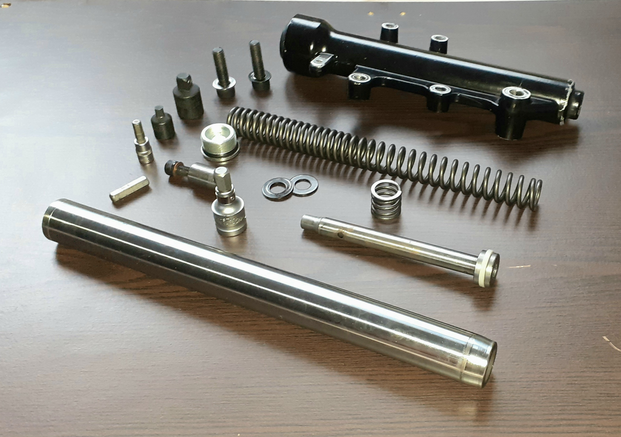

Anderes Foto zerlegten Gabelholms.

Jetzt wo du die Gabel ausgebaut hast, probier doch mal bitte bei deiner, ob sie beim Einfedern sofort sauber anspricht. Meine hat beim Einfedern etwa 3 mm Leerweg, durch zu geringe Federvorspannung. Entweder von Anfang an durch Einbautoleranzen oder, weil sich die Feder im Laufe der Zeit gesetzt hat. Merkt man beim normalen Fahren wahrscheinlich auch gar nicht, weil da immer ein Negativfederweg durch das Fahrzeug- + Fahrergewicht vorgespannt ist, der größer als die paar Millimeter ist. Obwohl meine im eingebauten Zustand auf den ersten Millimetern auch so manchmal etwas unsensibel ansprach, zumindest wenn man im Stand vorne wippt.
Ich habe mir zwei Kupferdichtringe in der Größe M15 x 24 x 2mm bestellt (bei Aliexpress: 4,44€), für unterhalb der Dämpferstange und oben zwei M12 Unterlegscheiben auf die Federn gelegt. Die passen auch Millimetergenau.
