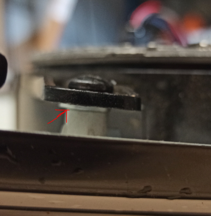

kann das auch nicht finden, aber einer hat hier geschrieben, das er unten am Scheinwerfer ( zwischen Verkleidung und Scheinwerfer ) eine oder 2 Unterlegscheiben angebracht hatte. Damit war er im grünen Bereich.

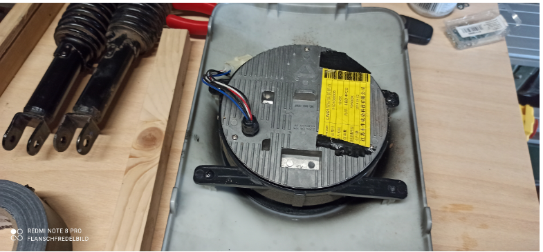

Das wurde im Zusammenhang mit den Federbeinen erwähnt:
grupposportivo hat geschrieben: ↑Ein Nachtrag noch zum Wechsel der Federbeine.
Bei mir stimmte hinterher die Leuchtweite des Scheinwerfers nicht mehr. Das Fernlicht ging gen Himmel.
Also musste ich den Scheinwerfer nachjustieren.
Ausbauen und bei den oberen Befestigungsschrauben jeweils 2 Unterlegscheiben zwischen legen.
Jetzt passt es wieder.
Der Einbau der Federbeine war aber die beste Verbesserung bis jetzt.
Meine Frau hat bei ihren letzten vier Fahrten jedesmal vom Federungskomfort des Rollers geschwärmt.
Vielen Dank für diesen wirklich guten Tipp.

Aus früheren Beiträgen ist zu lesen, es ist nichts vorgesehen das den Scheinwerfer justierbar macht. Letztlich bleibt also nur die Möglichkeit zur Korrektur durch unterlegen von Beilagscheiben an den Montagepunkten.
