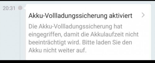

Woran kann das liegen?

Die üblichen verdächtigen Ursachen wären:
  • Der Akku wurde Tiefentladen und ist jetzt vorgeschädigt
  • Eine Bank ist ausgefallen und somit erreicht der Akku nicht mehr seine Ladeendspannung
  • Das BMS ist beschädigt und gibt falsche Werte aus
Einiges läßt sich ggf. in der NIU App entnehmen, z. B. wird ein Tiefentladen mit 40 Punkte Abzug in der Akkupunktzahr dargestellt. Damit sollten Zykenanzahl und Punkte weit auseinanderklaffen. Einiges könnte man bei einem Händler mit dem H1 auslesen, auch ob eine Reperatur möglich ist und wie viel sie kostet. Ich meine mich zu erinnern, das ein Austausch des BMS um 300€ kosten würde, wenn es von NIU Service durchgeführt wird.

Den Fehler mit der Vollladesicherung habe ich seit 4 1/2 Jahren und habe dadurch keine Probleme.
Anfang 2017 habe ich den Roller gekauft und konnte ihn genau viermal ohne diesen Fehler laden. Seitdem habe ich diesen Fehler. Lade ich bei einem Ladestand bis 50% lädt er nur bis 95%, ist der Ladestand unter 50% lädt er oft nur bis 80%.
Trotz allem habe ich mit dem Akku mittlerweile gut 13000 km gefahren und habe noch immer eine Reichweite (je nach Witterung, Wind etc.) von 45-58 km.
Ich habe mir vor einem Jahr noch einen zweiten Akku zugelegt, der reibungslos funktioniert. Trotzdem sehe ich heute das diese Fehlermeldung kein richtiges Problem darstellt.
