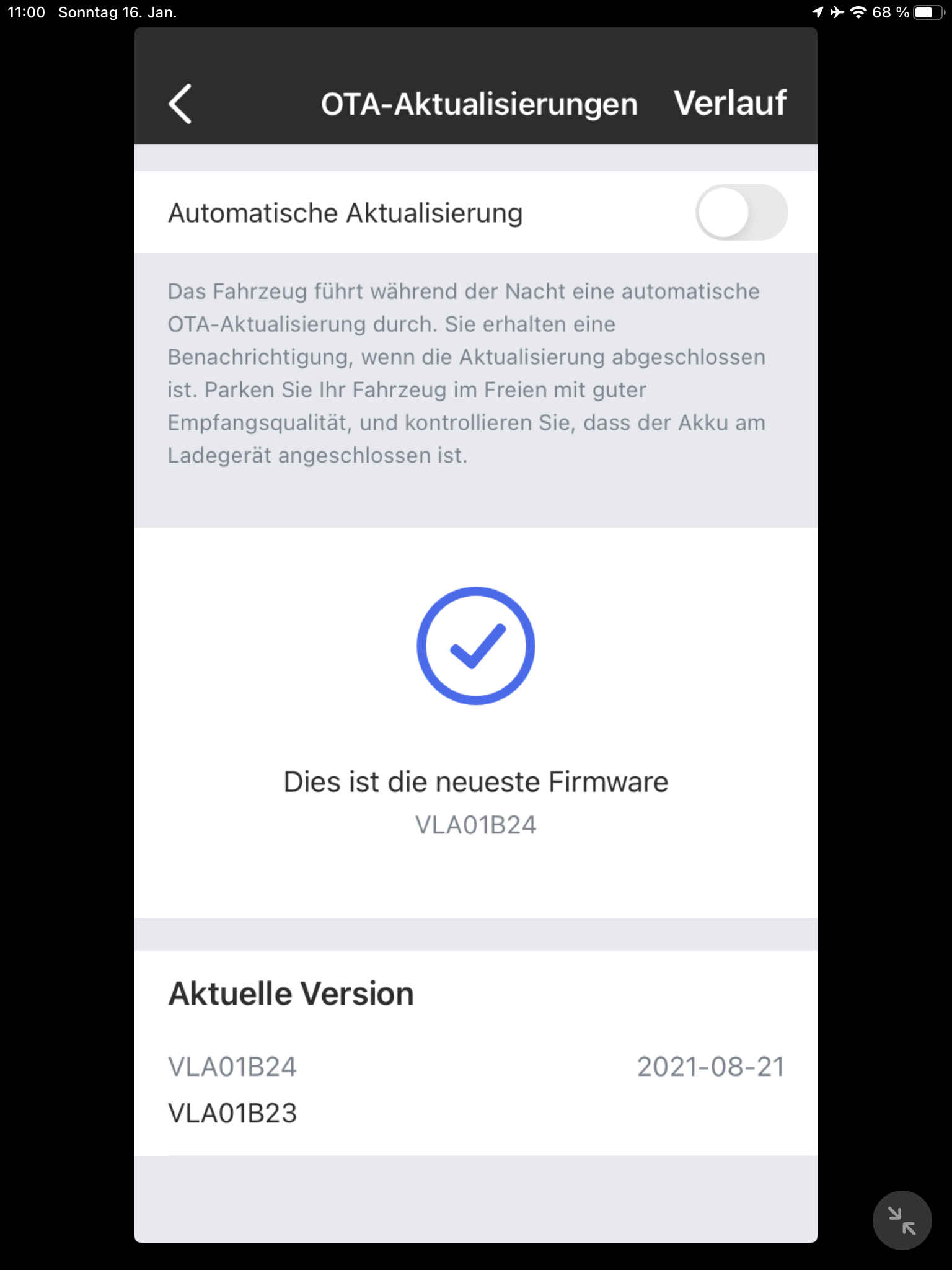

Was sind den die aktuellen Firmwareversionen des NIU MQI GT (45/h)?
Anbei meine Versionen als Bild

Same here.
Aktuelleres wird mir nicht angezeigt.

Bei mir wird heute die Update-Möglichkeit auf VLA01B30 angezeigt. Jemand schon Erfahrungen damit? Weiß jemand was die Änderungen sind?

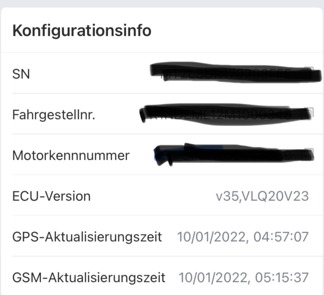

ich hab heute mal das aktuellste angebotene Update für den MQi GT (VLQ20V24) auf den Familien-Roller schieben lassen per OTA-Update. Die vorherige Version auf dem Roller ist die VLA01B24 gewesen. Das Ergebnis des Vorgangs ist nun zwar eine Erfolgsmeldung der App (Update wurde erfolgreich installiert) aber auch ein toter Roller. Die in der App angezeigte Version ist nun allerdings die VLQ20V23 was zum ausgelösten Update so gar nicht passt. Nach dem Update hatte die App anscheinend noch mal kurz eine Verbindung zum Roller und konnte diese Daten an die App senden.
Jedenfalls ist die Kiste nun finster und lässt sich nicht mehr einschalten. Die Akkus waren beim Update zu 80% gefüllt, die GSM-Verbindung gut und GPS wurde auch ausreichend empfangen. Hoffentlich ist das Ding jetzt kein teurer Briefbeschwerer - mal sehen was der Niu-Kundenservice dazu sagt/schreibt zumal die nächste Werkstatt 50Km weit weg ist.
