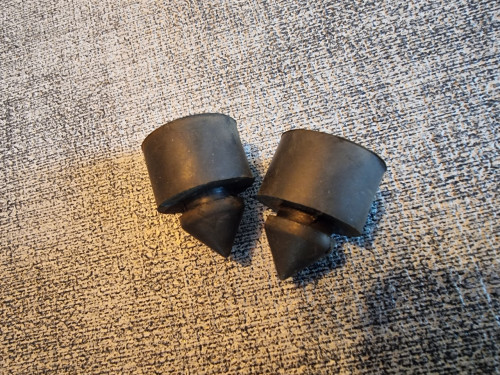

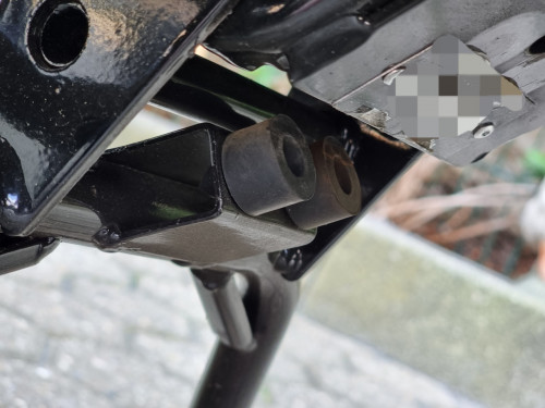

Da immer wieder Probleme mit aufsetzendem Hauptständer gemeldet werden hab ich mal nachgeschaut.Am oberen Anschlag drückt der Hauptständer gegen 2 Gummipuffer, geschätzt 12mm lang. Diese hab ich um die Hälfte gekürzt.Die Bodenfreiheit erhöht sich nun von originalen 14cm auf 22cm.Lässt sich gut in der Brotmaschine schneiden.

Bei meinem MQI war der auch so vorhanden - ich dachte wie hängt denn der Hauptständer? Hab den ganzen Gummipropfen rausgenommen und Zweilagen Panzertape geklebt damit nicht Metall auf Metall schlägt.. Wofür ist dieses übergroße Gummi denn notwendig?

Ich habe mich heute auch Mal unter den Roller gelegt.
Warum man so große Buffer anbringt ist mir auch ein Rätsel.
Sie sind auch nicht festgeschraubt und lassen sich einfach entfernen. Nur knallt es ohne die Buffer zu sehr.
Dadurch dass sie schräg aufsetzen macht das viele Zentimeter.
Am Montag werde ich auf der Arbeit diese um 1/4 kürzen.
Danke für den Tipp.
Danke für den Tipp.

Raus gehen sie leichter als wieder rein.Bisschen Spüli und den Hauptständer als Hebel nutzen.

Hat sich das Kürzen der Gummipuffer bewährt? Gibt es auch negative Effekte? Bin am überlegen sie auch zu kürzen, da ich, obwohl ich extra aufpasse, immer wieder mal Bodenkontakt habe.

Hat nur Vorteile. Hier hat wieder jemand zu schnell was auf den Markt geworfen.

Ich habe sie ganz entfernt und das passt auch.
Es schlägt zwar Metall auf Metall, aber bis jetzt nichts Negatives festgestellt.

Würde nur ab und zu mal gucken, ob die Farbe dann noch hält, sonst ist das ein Einfallstor für nen rostigen Rahmen.

Ich habe meine ungefähr, um die Hälfte gekürzt soweit wie die Vertiefung war. Keine Probleme egal welche.

NIU scheint nachgebessert zu haben. Bei meinem Roller (Charge Juni) ist die Länge gut.
