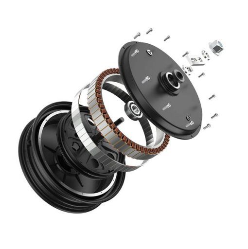

Im Motor ist aber nicht viel Spektakuläres drin und auch nicht viel, was kaputt gehen, oder verschleißen kann:
Brushless kommt ohne Kohlebürsten aus und Reibung beschränkt sich auf die Kugellager. Und dann sind da noch die Hall-Sensoren /Hall-Schalter als Positionssensoren drin, die (berührungslos) erfühlen, wo die Magnete gerade stehen:
Wichtig, aber nichts teures: https://www.wish.com/product/5ec10ae081 ... &share=web.
Ob die Hall-Senoren funktionieren, kann man mit einem preisgünstigen Testgerät überprüfen:
https://www.ebay.de/itm/234187085444?ha ... SwIOlhQERu
Hier ein Video, das den Wechsel zeigt:
https://www.youtube.com/watch?v=9WzVF7a-ATc
Häme von Verbrennungsmotor-Liebhabern ist beim Hall-Sensor-Defekt eigentlich unangebracht, da auch moderne Verbrennungsmotoren solche Hallsensoren zur Steuerung des Einspritz und Zündzeitpunktes verwenden. Und wenn leistungsstarke Drehstrommotoren tatsächlich überhitzen würden, dürfte kein ICE durch einen Tunnel fahren.
Hier beim neu etwickelten NIU-Motor scheint die aktuelle Bauserie ein Problem zu haben und die betreffenden Motoren werden daher getauscht.
Die Fehler-Meldung zeigt offenbar eine Hall-Sensor-Störung an. Was genau da nicht Stimmt weiß NIU alleine. Die Software des Fahrzeugs ist ja vielleicht auch noch nicht vollends ausgereift. Die Milliarden-Kilometer an Erfahrung (mit dem alten Motor) die NIU bewirbt, scheinen den Defekt hier nicht verhindert zu haben.
Das eigentliche Know How (der Chinesen) beim Antrieb steckt aber in der Elektronik, die die Motoren ansteuert und die aus dem Akku-Gleichstrom in drei Motor-Phasen Sinus-Wellen als Drehfeld erzeugt. Damit das synchron erfolgt, liefern die Hall-Sensoren den Takt.
Und die Elektronik sollte erfolgreich verhindern, dass der Motorstrom jene Werte erreicht, bei denen die Wicklungen im Motor verbrennen und "kapitale" Schäden entstehen. Das haben die Chinesen m. E. im Griff. Eher ist es da der Motor-Controller, der abraucht (billiger als der Motor).
Der Kern des Motors mit den Spulen steht übrigens fest (rotiert also nicht). Nur Reifen mit Rad-Nabe, innen bestückt mit einer Vielzahl von Permanent-Magneten, rotieren um diesen Stator-Kern.
