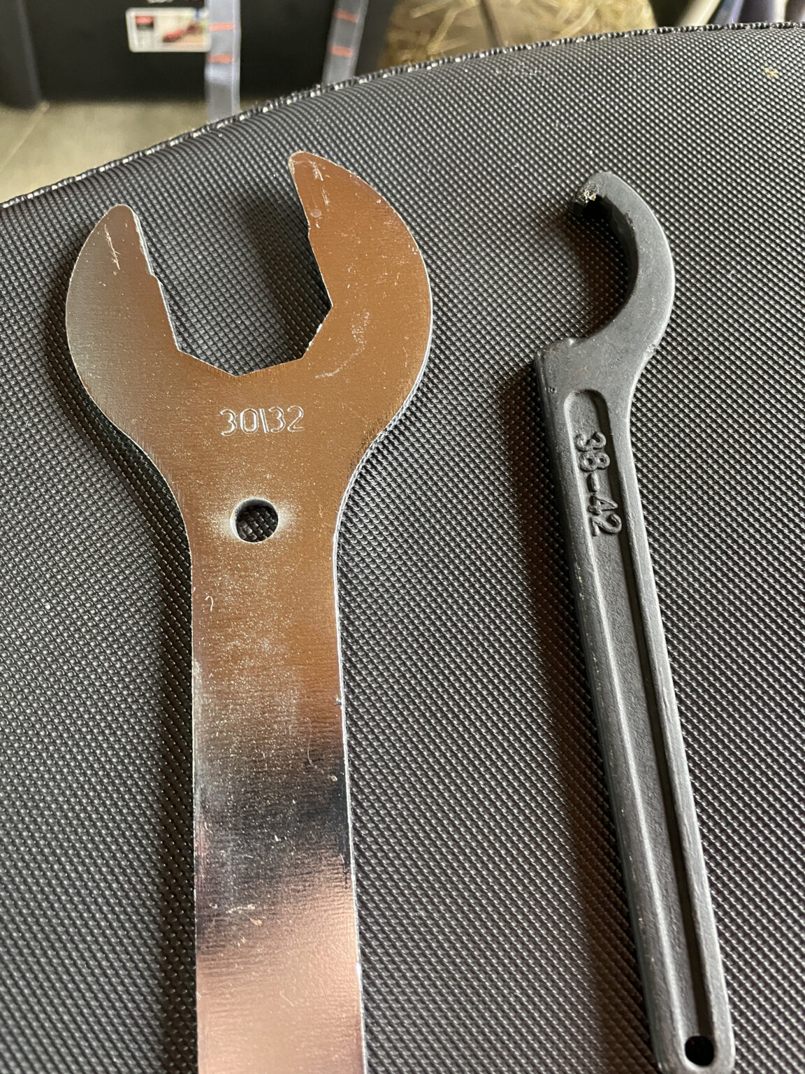

- Beiträge: 6987
Re: TÜV beim MQI GT70 und wieder LKL Mangel
Hallo Danny7,
zum Verschleiss: Das LKL geht extrem schnell kaputt, wenn es zu stramm angezogen wird. Die Kraft beim Verschrauben wird dann deutlich höher als die vom Fahergewicht und die Kugeln pressen Mulden in die Lagerpfanne. Kegelrollenlager (alls der M-GT so etwas schon hat) sind weniger empfindlich.
Das Spiel im Lager ist wiederum schlecht, wenn beim Bremsen, die Lenkachse einen Schlag macht.
Es kommt darauf an genau den Punkt zu finden, wo gerade kein Spiel mehr da ist, aber der Lenker ganz leicht im Lager gedreht werden kann.
Beim Roller geht das auch oft noch mit eher schlecht geeignetem Werkzeug. Je schlechter das Werkzeug, desto eher vermukst man die Kontermuttern.
Wenn es beim ersten Mal stimmt und man nie wieder ran muss, mag es auch mit gängigem Klemptner-Werkzeug gehen. Besser aber nicht.
Hier wird das verwendet:
http://eiseler.de/wordpress/?p=1387
Das ist natürlich für den N1, wird aber beim M-GT ähnlich sein. Wobei man natürlich hoffen muss, das NIU bei der Schlüsselweite des Werkzeuges geblieben ist.
https://www.amazon.de/QKURT-Fahrradlenk ... 06652&th=1
https://www.ebay.de/itm/195497478120?ch ... gJdT_D_BwE

Robot
- Beiträge: 183
- Registriert: Sa 30. Jul 2022, 19:43
- Roller: Ray 7.7 + Econelo RS
- PLZ: 743
Ein Rollgabelschlüssel wird tendenziell zu breit sein, ein flacher Schlüssel speziell für diesen Zweck wie aus Didis Beitrag oder eine flache einstellbare Zange, sofern sie sehr gut greift und die Mutter nicht zu fest sitzt, sollte es schon sein.
Fingerspitzengefühl braucht es tatsächlich beim Anziehen und Kontern, ggf. mehrere Versuche, bis das Ergebnis passt, weder zu lose noch zu stramm.
