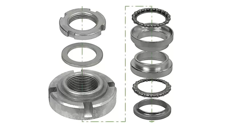

Re: Lenkkopflager MQi GT nicht zu kriegen(?)
wenn das LKL im Werk oder in der Werkstatt mit den Spannschrauben zu stark angezogen wurde, reichen schon wenige 100km, um die Kugeln in die Stahlschale zu drücken. (üblicher Schaden bei Rollern und Motorrädern die hier Kugeln und noch keine Kegelrollen verwenden).
NIU hat wohl ein NIU-Standardlager (in mehrere NIU-Modellen) aber zur Zeit sind offenbar hier die Lager leer.
Kann auch sein, dass man jetzt Ware nachliefern will, die weniger Anfällig (weniger weich) ist, aber dieser "bessere Produzent" langsamer arbeitet und ein Rückstand entstanden ist.
Da jetzt ein gleichgroßes China-Billig-Lager zu suchen, ginge zwar, aber dann hat man nichts verbessert.

- Beiträge: 6979
Es handelt sich um ein Lenkkopflager und nicht um ein Rillenkugellager, wie es es im Normteilehandel z.B. von SKF geben würde.
Erklärt vielleicht auch das Verständnisproblem.
Wenn die Spannschraube fest angezogen wird, lasten Tonnen-Kräfte auf den Kugeln und dem Lagerring. Bei Teilekosten in China von wenigen Cents, kann man da nicht viel diamantartige Materialien erwarten.
VG
VG
