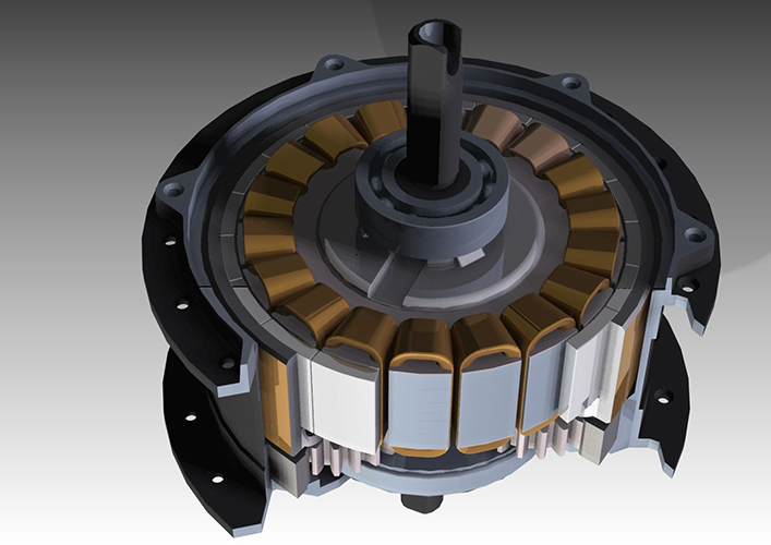

was auch immer Du mit "Knacksen" beschreiben magst; wenn vier Jahre lang im Motor Ruhe war und jetzt Geräusche heraus kommen,
kann ich mir diese Ursachen vorstellen:
1. - in den Motor ist inzwischen Regenwasser eingedrungen und hat zu Rost am Weicheisen des Stators (Spulenträger) geführt. Die Rostaufblühungen stoßen beim Beschleinigen und Bremsen jetzt an den Rotor/ die Radnabe bzw. an die Platten der Permanentmagnete in der Nabe.
2. - Die Radlager sind verschlissen und halten die Radnabe (den Rotor) nicht mehr auf genügens Abstand zum Stator und es kommt beim Beschleinigen und Bremsen jetzt ebenfalls zu Berührungen vom rotierenden Teil zum stehenden Teil des Motors.
3. Die beiden Ursachen treffen zusammen.
Das wäre keine ultimative Gefahr, aber Etwas, das immer stärkere Auswirkungen hätte. Und die will man wohl doch irgendwann wieder weg haben.
So ähnlich sieht es da aus und der Luftspalt ist, der Rotor und Stator trennt ist sehr schmal:
Wenn es so ist, wäre Abhilfe:
- Motor ausbauen und Zerlegen
- Radlager gegen neue Tauschen
- ggf. Rost beseitigen
- Motor komplettieren und montieren.
Viel Arbeit.
