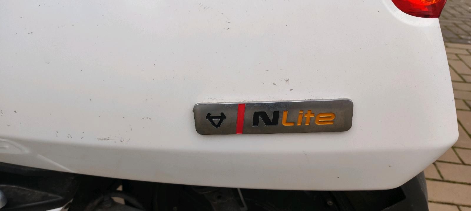

meiner Erinnerung nach gab es in 2018 in D nur den N1sport mit 29 Ah-Panasonic-Akku.
Es kann sein, dass Mitte 2019 schon das Lite-Modell mit 26 Ah-EVE-Akku auf den deutschen Markt kam (in China gab es immer schon 26Ah).
Wenn Roller und Akku zusammenpassen, müsste dann aber an der Seite am Schild Lite statt Sport draufstehen.
Erst beim Nachfolgemodell NQI steht immer Sport drauf, egal ob 26Ah SR oder 35Ah ER.
Da 2.300 km und 75 Zyklen jetzt nicht so direkt passend aussehen, wollte ich darauf hinweisen (aber ich kann zur Zyklenberechnung bei NIU auch nichts sagen).

Re: Gebraucht Kauf - Auf was achten?
Hallo zurück und herzlichsten Dank für die Antworten.
Habe das Gefährt jetzt durch Wind und Regen heil nach hause fahren können und konnte einige positive aber auch negative Erfahrungen machen (eventuell hat ja jemand dazu eine Idee)
Positiv:
P1 - Das 26AH Akku hatte 98% bei Abfahrt und konnte sich ganze 52 KM über Land- und Stadt auf 10% runter arbeiten, dann haben wir zu unserem gewechselt. Dieses wurde auch problemlos erkannt und ich konnte ruck zuck weiterfahren.
P2 - Die Abmeldung in der App, sowie Anmeldung bei mir lief dank QR-Code anstandslos.
P3 - Beschleunigung ist trotz Akku unterschied (unseres, rot 35AH - das neue ist jetzt blau "aber auch ganz anders designed" 26AH) Identisch
P4 - Die Sitzhöhe ist niedriger als bei unserem.
Negativ:
N1 - Das Lenkrad ist... "seltsam" in kurven ab 30kmh fühlte es sich an wie auf eis! Besonders am Vorderrad!! Ich hatte regelrecht ANGST vor Spurrillen oder den weißen Zeichen auf der Straße weil es sich anfühlte als würd mein Rad abfallen! Kurven nehmen fühlt sich nicht gut an, als wäre was locker.. als würde das Vorderrad weiter gerade ausrollen obwohl ich eingelenkt habe...
N2 - Die silbernen Seitengriffe hinten an der Sitzbank fehlen und ich weiß nicht wo man sowas nachkaufen kann.
N3 - Die Flüssigkeit am rechten Bremshebel ist halb leer und sieht rot/orange-lich trüb? aus, Bremskraft war da - hab aber eher auf die Hinterbremse gesetzt, die verhält sich wie unsere.
N4 - Die Anmeldung in der App ist nahezu sinnlos ohne Cloud, da im Grunde gar nichts einsehbar ist...
N5 - Die App bietet auf dem iPhone nicht die Möglichkeit auch via apple das Abonnement zu erneuern, nicht mal PayPal geht und ne Kreditkarte hab ich nicht... (der Test steht also auch noch aus...)
Ich suche jetzt morgen direkt mal eine NIU Werkstatt auf um alles einmal testen zu lassen, ich denke:
N1 ist ABSOLUT KRANK, da MUSS was gemacht werden, ich hoffe es ist nichts wildes am Lenker.
