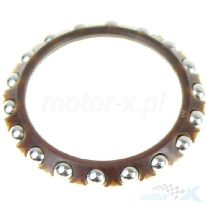

Ich habe einen Niu NGT mit dem ich diese Woche beim TÜV war, dort haben Sie dan einen Rastpunkt in Lenkkopflager gefunden und jetzt habe ich 4 Wo Zeit dieses zu reparieren.
Nachdem ich bei mehreren Händlern keine Ersatzteile für mein Modell bekomme hab ich mich gefragt ob nicht andere Hersteller die gleichen Größen und Lager verwenden. Leider kann ich hier keine Daten vergleichen o.ä mangels Infos zu den Größen etc. eventuell kann hier jmd mehr Infos beisteuern.
Möglicherweise hat jmd. hier im Forum sogar ein komplettes Lenkkopflager rumliegen :-).

ob das dort gezeigte Foto auch von dort gelieferte Lager zeigt, kann ich nicht sagen.
Laut den Polen hier, haben die N-Modelle gleiche Lenkkopflager drin und einzenle Teile sind auch im M-Modell identisch :
https://www.motor-x.de/oem/c5214v-n-gt-2
(Die Übersetzung ins Deusche ist da aber eher mangelhaft, wenn man das Wort "Sattelstütze" dort betrachtet)

Also 4 Std Arbeit später ist das Lager wieder freigängig und hat keine Rastpunkte mehr.
Die beiden Lager waren mit einem.Schmierstofff versehen der nach der Zeit sich wie Harz verhalten hat und auch so gut dreck gesammelt hat. Nachdem ich alles gesäubert habe musste ich feststellen das die Lager alle keine Reifen etc. aufweisen also neu gefettet und zusammengebaut.

Sind aber wohl Kugeln in dem Lager, oder?
richietk
Beiträge: 5
Registriert: Mi 15. Nov 2023, 18:37
Roller: Niu NGT
PLZ: 8
Re: Ausweich Lenkkopflager NGT
Beitrag von richietk »
Genau, die kann man ausklicken und säubern, ich schau das ich das noch dicht bekomme dann sollten die auch lange halten,
