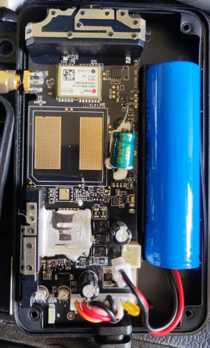

Hallo, ich habe gestern den Cloud Service abgeschlossen aber mein Roller Niu NGT läßt sich nicht aktualisieren also die App findet keine Verbindung. Habe auch niu schon geschrieben das ich die Ecu resetten soll. Ich meine ich habe die Ecu gefunden auf geschraubt und die Batterie einmal getrennt. Dabei ist mir aufgefallen das es aussieht als ob die SIM-Karte mit Silikon eingeklebt ist? Ist das bei euch auch so oder war da schon jemand dran? Danke für eure Hilfe LG Christian

Die Karte hatte ich draußen gehabt.Ausgetauscht gegen eine andere die ohne Pun läuft. Bringt nichts. Hartreset hatte ich auch schon gehabt. Kannst auch vergessen. Hat alles nichts geholfen bei mir. Zum Schluss ging der Roller in den Notlaufmodus und die ECU hat sich verabschiedet . Ich würde die Fahrakkus komplett abklemmen und ne Stunde warten. Das wiederholt du ein paar Mal und dann könnte es klappen mit der Verbindung zu Niu. Ich meinte es könnte klappen.
