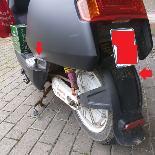

Nein, der N1S/NQI haben dort keine ''Bleche'' , nur dieses kleine ''Schutzblech''.
Der Dreck wird unterm Helmfachkasten überall verteilt, da hat jemand echt nicht zu ende gedacht.
Der Dreck tropft sogar auf das kleine Schutzblech wieder zurück....
Siehe Bilder
Während der nassen Jahreszeit habe ich auf der Schwinge sicher 1kg an Schlamm den ich spazieren fahre...
Wenn man sich mit der Tischunterlage eine verlängerung des kleinen Schutzblechs bis unter die Schwinge bastelt,
müsste das Problem damit fast zu 100% behoben sein, naja zumindest in meiner Theorie
