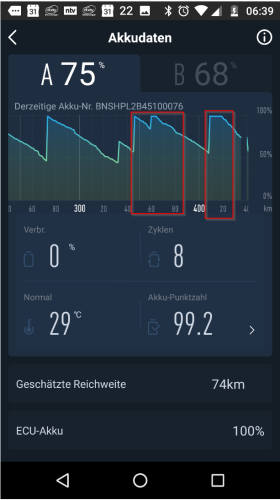

wie sehen denn beide Batterien aus bei der Éntladung? Kannst du bitte mal Screenshots posten?

Re: Akku voll, trotzdem nur Eco-Modus
meinst Du, ob Lämpchen leuchten?
Bilder:
https://drive.google.com/file/d/1TP9gpr ... sp=sharing
https://drive.google.com/file/d/1TK7DKs ... sp=sharing
https://drive.google.com/file/d/1TMgBTG ... sp=sharing

download/file.php?id=15244&mode=view
Schau mal das Bild. Der Akku wird trotz Fahrens nicht entladen laut App. Das sorgt für einen falsch berechneten Ladestand und somit zu einem optischen Akkudrift. Denn wenn du dir beide Ladestände von Akku A und Akku B anschaust, sind sie nicht gleich.
Und der Controler sagt bei 15% Unterschied... du darfst nicht mehr in den Sportmodus.
Tatsächlich wird der Akku entladen, aber das BMS gibt einen falschen Wert heraus. Das passiert meist, wenn man zwischen 100% und 90% mal seinen Roller kurz parkt. Dann denkt der Roller, er müsse Zellen ausgleichen und baut einen Rechenfehler ein. Suche mal bei Youtube nach NIU NGT Akku Drift

... und wenn ich die Baterien einzeln bis 100 Prozent lade ist wieder alles ok? Was müssen eigentlich die Baterielämpchen beim Laden machen bzw. wie erkenne ich, ob sie voll sind?Mr.Eight hat geschrieben: ↑Fr 26. Apr 2024, 13:02download/file.php?id=15244&mode=view
