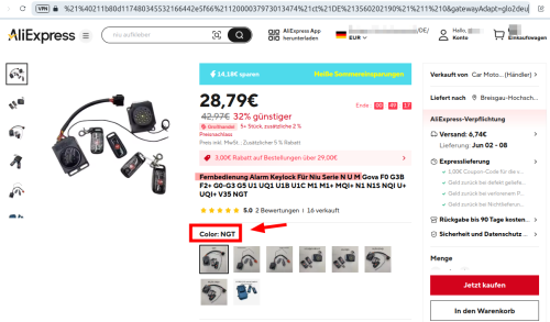

Der Vorbesitzer gesagt, dass er die Funkfernbedienungen nicht mitgegeben hat, da sie "kaputt" waren. Außerdem funktionierte die Alarmanlage zu sensibel, und es gab oft bei stärkerem Wind oder sonstigen Erschütterungen Fehlalarme.
Stivikivi hat geschrieben:
Di 20. Mai 2025, 18:01
Wenns wichtig sein sollte Modul tauschen mit neuen Fernbedienungen.
Wäre dieses dann das richtige Modell? :
https://de.aliexpress.com/item/1005006669015246.html
Kostet ja nicht die Welt. 28,79 € + 6,74 €. Macht 35,53 € incl. Versand.
Nützlich wäre diese Alarmanlage halt beim Abstellen in fremder Umgebung (z.B. an Bahnhöfen), wenn die Gefahr eines Diebstahls besteht. Wobei... er ist ja schon 6 Jahre alt, und somit nicht mehr allzuviel Wert.
Und nochwas: Dieses Alarmanlagenmodul ist im Vorderbau, in der Nähe des Frontscheinwerfers montiert, richtig?

Ja und Ja
