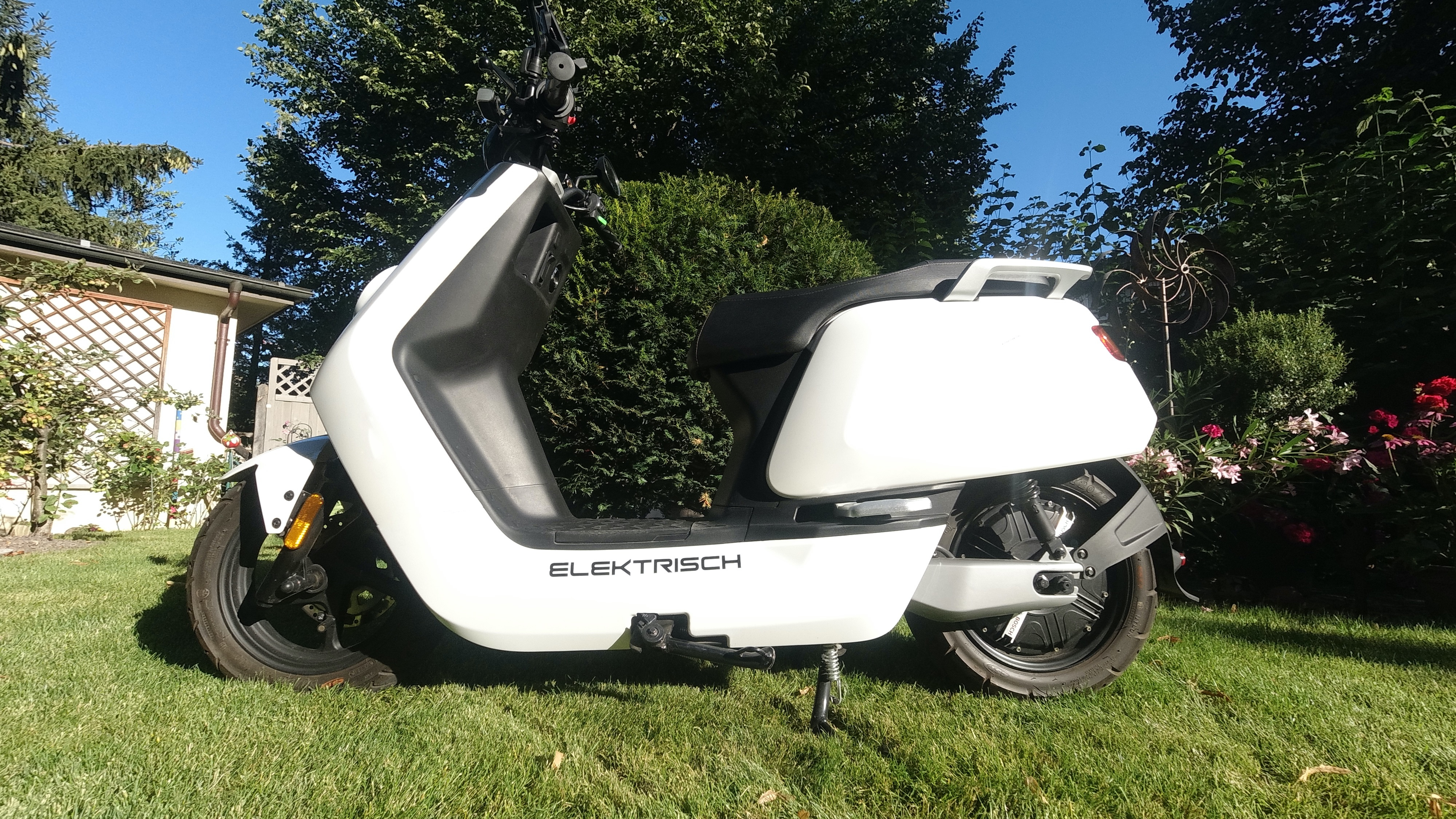

ich bin neu hier im Forum, habe seit 5 Jahren einen Niu N1S, der eigentlich ohne Probleme läuft. 6.500 Kilometer. Aber manchmal setzt schlagartig der Antrieb oder der Boschmotor aus. Da macht es im Hinterrad KLACK, ziemlich laut, und nix geht mehr. Aber nur eine Sekunde. Ich nehm das Gas weg, gebe wieder Gas und weiter gehts. Alleine, zu zweit, auf der Ebene, Berg hoch, immer mal wieder. Manchmal mehrmals hintereinander, dann wieder zwei Wochen nix. Was kann das sein?
Das zweite Problem, er rekuperiert nicht mehr. Ist mir eigentlich egal, weil das eh nicht viel bringt, aber schön wäre es schon, wenn das wieder klappen würde. Vielleicht ist das Problem mit dem Motoraussetzer hier bekannt, und ich krieg einen Tip von euch?
Dummerweise ist der Händler, bei dem ich ihn damals gekauft habe, weggezogen, und so gibt es hier in der Nähe keinen der mit helfen kann.
Wir haben den Niu auf unserem Wohnmobil hinten auf einer Rampe, und sind damit schon in ganz Europa gewesen. Für zwei Personen ist er bei steilen Bergen allerdings zu schwach und meine Frau muss öfter mal absteigen. Daher spiele ich mit dem Gedanken, ihn abzugeben, will aber vorher dieses Problem lösen, damit der Käufer sich nicht damit rumärgern muss. Gruß Peter alias Ponderosa

Solche Aussetzer werden gern verursacht von einem hie und da aussetzenden Hallschalter im Motor, deren 3 dem Controller die aktuelle Rotorposition anzeigen, so dass der weiß, welche der drei Motorphasen gerade wie herum bestromt werden muss.
Wenn jetzt ein altersschwacher Sensor einen kurzen Aussetzer hat, weiß der Controller nicht mehr, was zu tun ist, so dass er kurz den Strom zum Motor abschaltet. Einfachere Controller probieren dann erst mal, welche Phasen gerade zu bestromen sind, was dann den selben Effekt hat wie Zündaussetzer beim Verbrennungsmotor, und wie in Hammerschlag klingt und gewaltig ruckt. Aber scheinbar ist der Controller in Deinem Niu schnell genug mit abschalten.
Alternativ könnte es ein Bremslichtschalter sein, der kurz Kontakt hat und für diese Unterbrechung sorgt (Rekuausfall könnte darauf hindeuten), oder der Seitenständerschalter hat einen Wackler, was ebenso zum Vortriebsaufall führen kann.
Vile Erfolg bei der Fehlereingrenzung!

Das "klack" klingt nach einer Fehlkommunitierung, was vermutlich Richtung Hallsensoren/FOC und/oder die Verkabelung tippen lässt.
