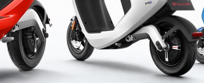

Eule
- Beiträge: 1024
- Roller: unu 2kW Bj.11/2015
- PLZ: 4
- Wohnort: Ruhrpott
Re: NIU M1 Pro Bremsen
weder auf der rechten noch auf der linken Seite hinten ist eine Scheibe zu sehen

@Eule: Schummlerin! Oder bist Du nicht in der Lage einen umgedrehten Roller zu erkennen? Das Bild zeigt immer nur die (in Fahrtrichtung) linke Seite. Du bist ja fast so schlimm, wie die Vier-Buchstaben-Presse! Hier das ganze Bild:
Rechts, hinten ist wirklich eine Scheibenbremse, die aber von einem Schmutzschutz (oder ähnlich nützliche Abdeckung, sie dient auch der Kabelzuführung, links ist nur eine Schwinge) verdeckt wird. Da muß man schon sehr gezieht hinsehen. Bei den Bildern von der NIU Seite kann man das nicht sehen, bzw. kann man fälschlich auf eine Trommelbremse schließen (Bild rechts, gerade von Hinten) weil man einen Teil dieser Abdeckung nahe der hinteren Achse für eine Trommelbremse halten kann (wie es MEroller und Peter51 wahrscheinlich deshalb annehmen). Zum Beispiel hier:
Es ist wirklich nur eine Abdeckung! Würde man von (in Fahrtrichtung) rechts auf das Hinterrad sehen, würde man auch die dort montierte Scheibenbremse sehen. Es ist wirklich so, wie in den technischen Daten https://www.niu.com/de/m1/specs/ angegeben (runter scrollen bis „Bremsen“).
