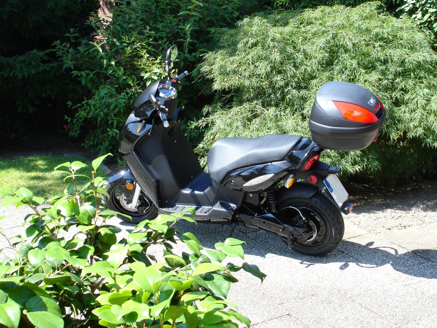

- Beiträge: 7542
- PLZ: 41564
Re: Top-Case Alternative ?
Ich habe einen Givi installiert. In der Regel ist bei dem Top-Case eine Trägerplatte mit Zubehör dabei.
https://www.givi.de/produkte/koffer-zwe ... at=Monokey
Das sieht dann so aus:
download/file.php?id=6309&mode=view
