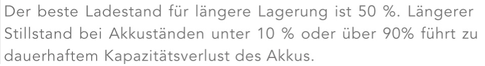

Wenn man keine Ahnung hat, ist es manchmal besser man hält einfach die Klappe anstatt sich mit waghalsigen Aussagen aus dem Fenster zu lehnen.
Screenshot aus der NIU-Bedienungsanleitung:
Auch Zero und weitere Fabrikate empfehlen übrigens eine Lagerung in diesem Bereich. Die müssen dann wohl alle doof sein. :roll:
