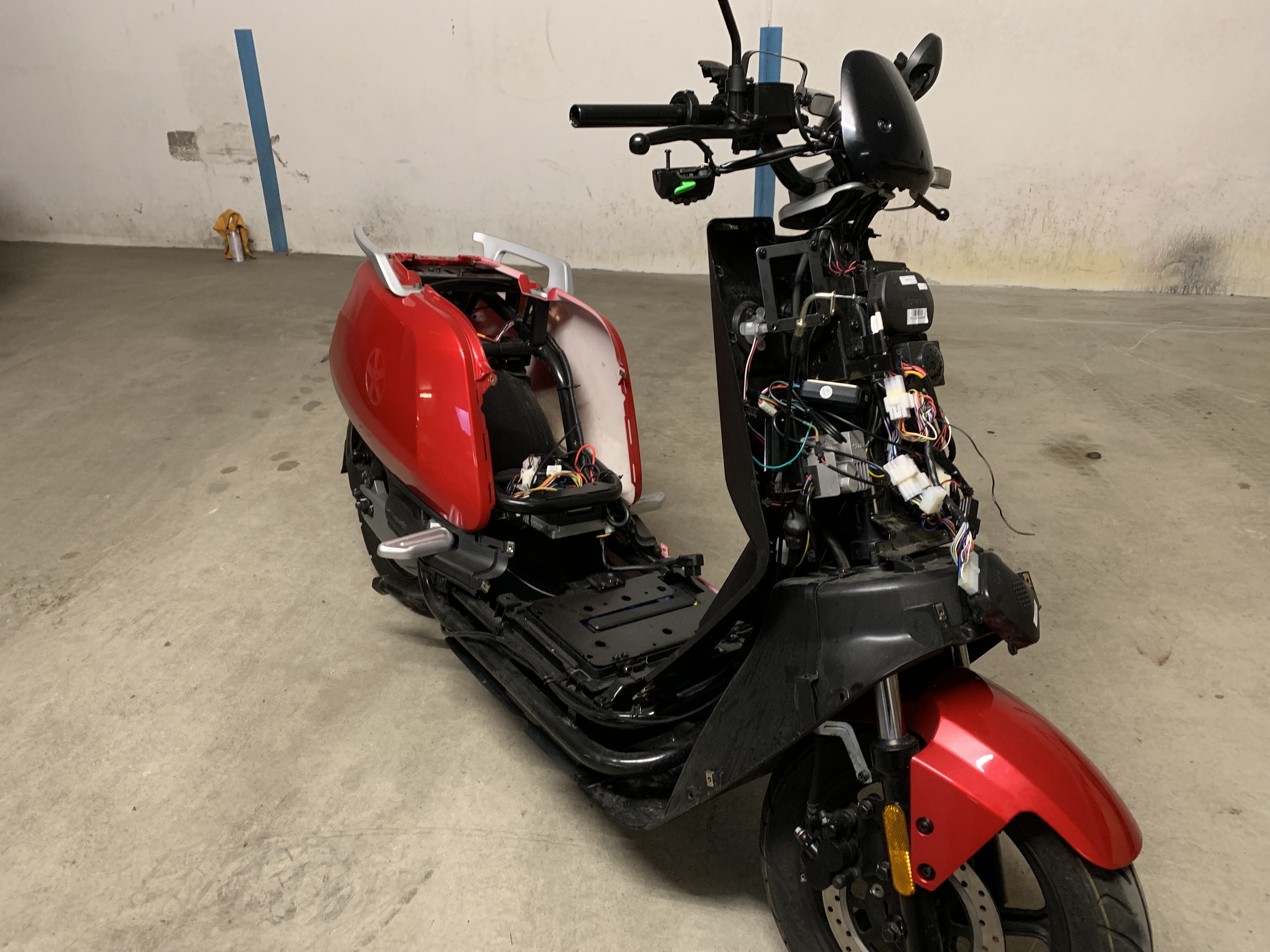

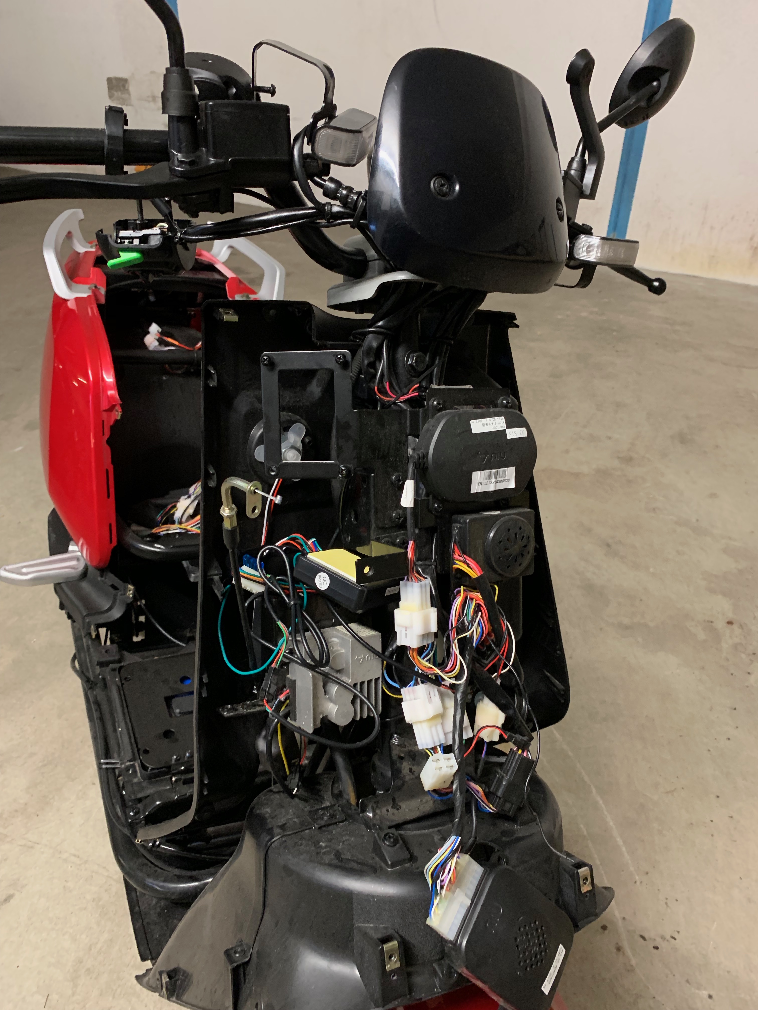

Update: heute Verkleidung vorne und seitlich entfernt, alles für den Keyless-Go Umbau morgen vorbereitet. Die Nervosität steigt
Die einzige Anleitung die ich habe ist ein chinesisches Video (spreche kein Chinesisch). Ist aber ziemlich gut gemacht:
https://v.youku.com/v_show/id_XMzczMjc3MDM2OA
Ich hänge euch noch zwei Fotos des "nackten" N1s an. Ich hoffe so sehr, dass das klappt!
Übrigens: ich war erstaunt wie sauber der Roller innen noch war nachdem ich ja den kompletten Winter bei salziger Fahrbahn gefahren bin.
