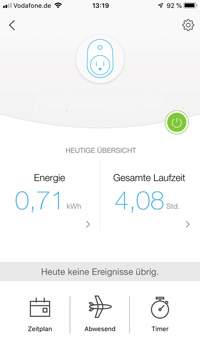

Die Steckdose lässt sich mittels einer App vom Handy steuern und hat auch eine Zeitschaltfunktion.
Aber was noch viel interessanter ist ich kann die Steckdose von überall aus steuern.
Also auch wenn ich nicht zu Hause bin.

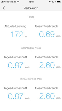

Mit der App vom Roller kann ich ja sehen wie der Ladestand ist.
Und es kommt noch besser. Das Funktioniert sogar wenn der Accu außerhalb des Rollers geladen wird denn die App zeigt mir an wie viel Watt an der Dose gezogen wird.
Ich habe beobachtet dass bei leerem Accu etwa 290 Watt angezeigt werden aber bei einem Ladestand von ca. 95% nur noch 50 Watt.
Das wird dann immer weniger umso voller der Accu ist.
Die App "Kasa for Mobile" gibt es im App-Store (Apple) und Google Play.
Man benötigt auch neben dem Router nichts weiter um das Ding zu betreiben.

Nein, das Ladegerät verfügt nicht über eine Abschaltfunktion. Das Batterie-Management-System (BMS) was im Akku verbaut ist, trennt den Strom. Dort sind auch die ganzen Sicherheitsfeatures verbaut, wie Temperaturkontrolle, Ladestand, Über-, Unterstromfunktion usw.
Ich weiß echt nicht, wer diesen Schwachsinn mit dieser Formel erfunden hat, sie kann bei Lithiumakkus mit den zwei Ladephasen CCCV (CC für „constant current“ in etwa „gleicher Strom“ und „CV“ = „constant voltage“ in etwa „gleiche Spannung“ gar nicht funktionieren, da ab ca. 80% Ladestand von CC auf CV umgeschaltet wird und somit die „Ladegeschwindigkeit“ (falls man sie so bezeichnen darf) stark abnimmt. Wenn man dann noch von einer Schonschaltung für geringen Ladestand und ein Balancing zum Ladeende ausgeht, kann so eine Formel allenfalls bei einer Ladung im Bereich von ca. 20% bis um 80% funktionieren. Siehe Wikipedia-ArtikelJujiswa hat geschrieben: ↑Do 10. Jan 2019, 14:50Vielleicht hätte auch eine Steckdose mit Zeitschalt-Funktion gereicht. Ich hatte irgendwo im Forum gelesen das man die Zeit ungefähr berechnen kann.
