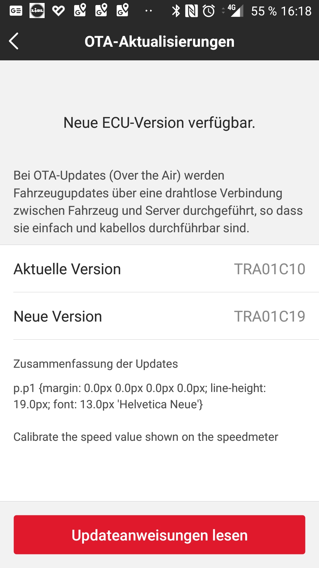

Hallo Leute, seit heute wird ein neues Firmware Release angeboten. Hat das schon jemand ausprobiert?
was sind die Änderungen?

Re: Firmware update auf TRA01C19
Die App zeigt was mit der Kalibrirung des Tacho.
Ich hoffe, dass mein NIU dadurch nicht langsammer wird.

Ich habe es versucht aufzuspielen. Dabei bin in einer „Updateschleife“ hängengeblieben. Der NIU versuchte fortlaufend das Update durchzuführen. Ein Abbruch war nicht möglich.
Es ist ein 2017er Modell. Ein Problem ist, das die Anzeige des Updatestands im Tachobereich stattfindet. Beim letzten Update kam die beschriebene Fehlerstatus Anzeige „00“ blinkend, so das man sie eindeutig wahrnahm. Diesmal zeigte der Tacho nur konstant „00“ an, so das ich davon ausging, dass das Update abgeschossen ist (die 100 wurde ungewöhnlich lange angezeigt, so das ich davon ausging, das die Übertragung der Firmware durchgeführt wurde). Es gibt in der Updateanleitung keine Erklärung, wie das Update unterbrochen werden kann, sondern nur, das man das Update abbrechen soll, wenn nach dem 2ten mal das Update scheitert. Ich bin dann losgefahren und einige Sekunden funktionierte der Tacho normal. Dann fing er plötzlich an wieder auf 100 hochzuzählen. Weder den Schlüsselschalter aus-/einschalten noch das Abklemmen des Akkus für ca. 30sek. unterbrach die Updateschleife!!!
Erst als der Akku auf einen Ladestand von unter 60% fiel (den gibt NIU als Mindestladstand für das Aufspielen von Firmwareupdates an) brach die Updateschleife ab (oder es wurde eine Höchstanzahl von Updateversuchen erreicht, ich weiß ja nicht, wie die Updatefunktion programmiert ist). Den Akku habe ich jetzt rausgenommen. Ich hoffe, das die Updateschleife nicht weiter aktiv ist, falls ich wieder über 60% Ladestand habe. Ohne Tachoanzeige unterwegs zu sein, macht mich zumindest „kribbelig“ und ich weiß nicht, ob ich mit einem prötzlichen Ausfall rechnen muß, wenn ich den NIU fahre und er versucht bei 100% die Firmware zu aktualisieren. Es war eventuell ein riskantes Manöver einfach weiterzufahren, ich sah' aber keine andere Möglichkeit, da ich vor der Abfahrt von einem Abbruch des Updates ausging (Schlüsselschalter ausgeschaltet, nachdem konstant „00“ im Display angezeigt wurde).
Vielleicht hat jemand ein Tipp, wie man das Verhindern kann, ich würde aber Jedem, der versucht das Update einzuspielen vorsorglich mehr Zeit als die angegebenen 10 Minuten einzuplanen, falls es zu einem ähnlichen Ergebnis kommt.
Die neue Firmware-Version enthält nur wenige kleinere Fehleraktualisierungen, die von außen nicht sichtbar sind.
Die einzige merkliche Änderung ist eine Korrektur der Kalibrierung des auf dem Tachometer angezeigten Geschwindigkeitswertes
In welche Richtung wird der Tachowert kalibriert?niumobility hat geschrieben: Di 15. Jan 2019, 05:09 Die neue Firmware-Version enthält nur wenige kleinere Fehleraktualisierungen, die von außen nicht sichtbar sind.
Entspricht dann der Tachowert der GPS-Geschwindigkeit? (speedometer = GPS).
Wahrscheinlich wird an der Voreilung „gedreht“. Die Abweichungen im oberen Geschwindigkeitsbereich des NIU waren wohl doch ein wenig zu optimistisch. Mit dem Update dürfte der NIU nicht langsamer fahren, jedoch dürfte eine geringere Maximalgeschwindigkeit auf dem Display angezeigt werden. Für „Tempojunkies“ die den Anzeigen glauben, eine Katastrophe (unterminiert ihre „Religion“), für Realisten, die GPS-Messungen zu Grunde legen, eine Wohltat.
