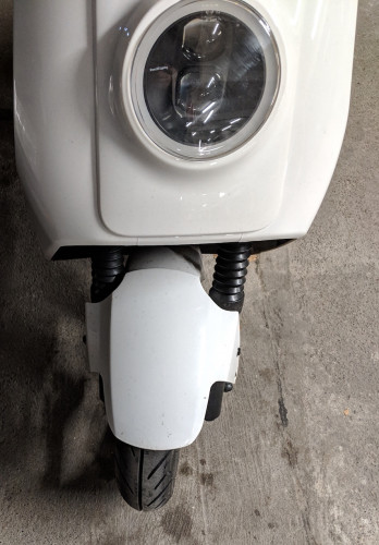

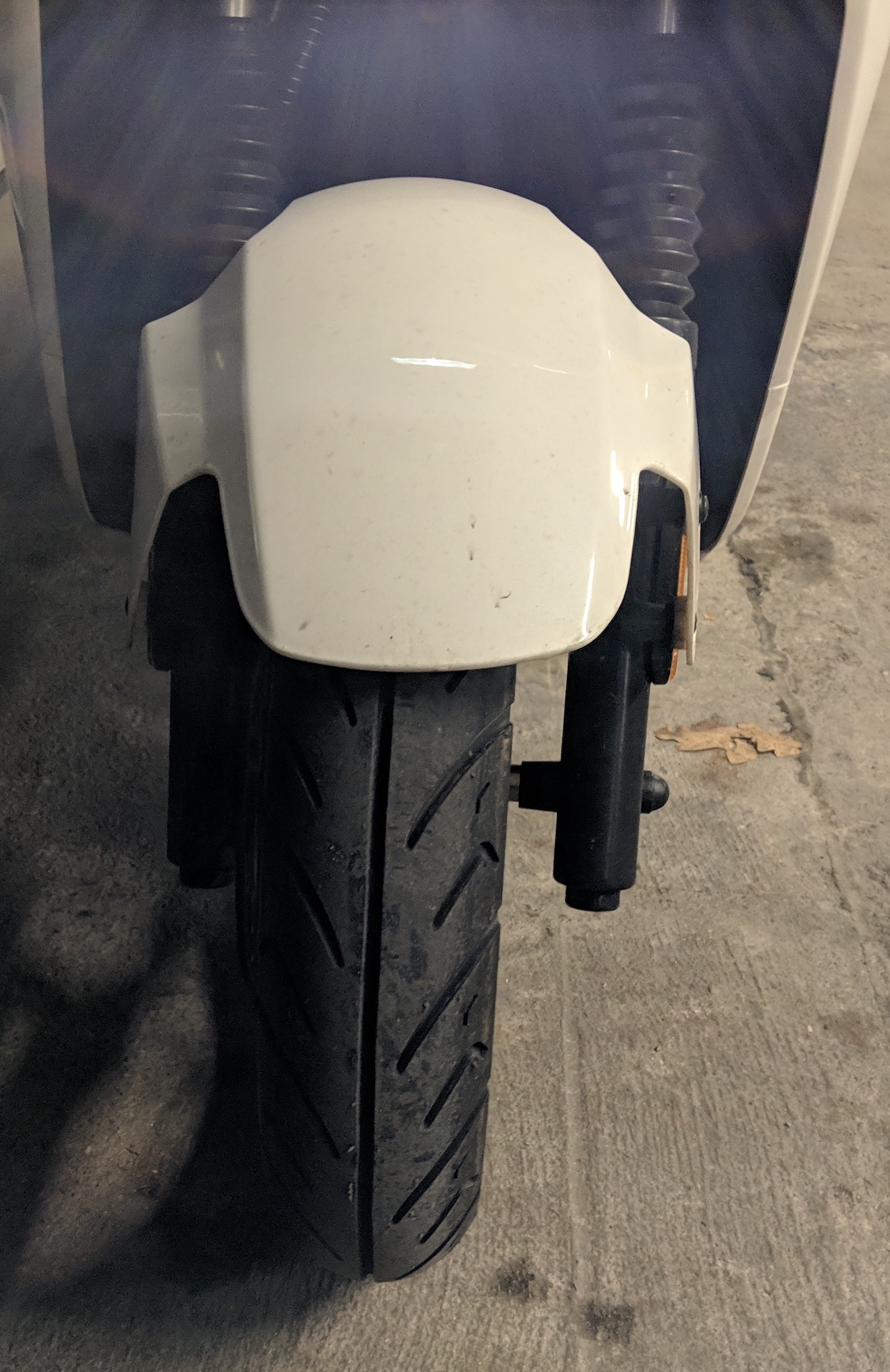

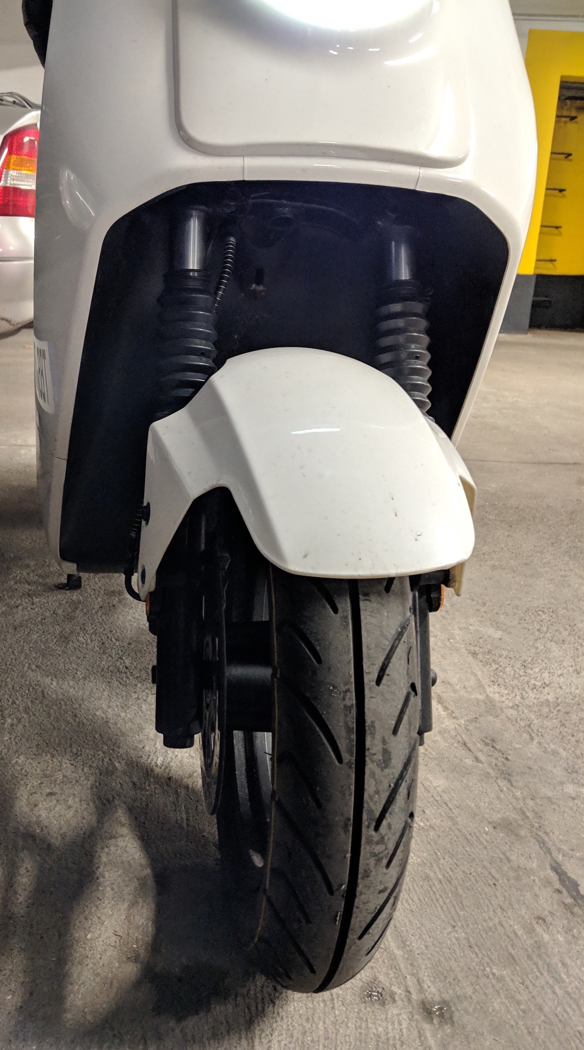

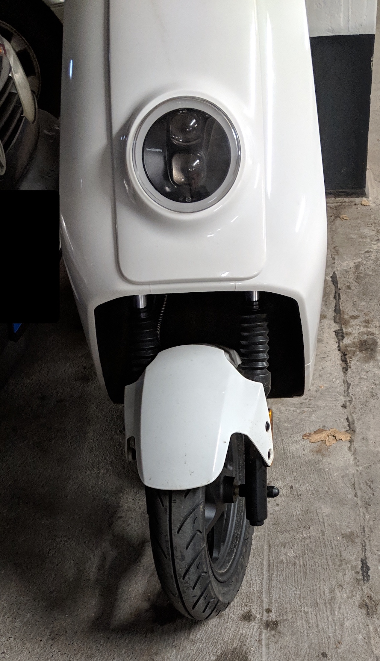

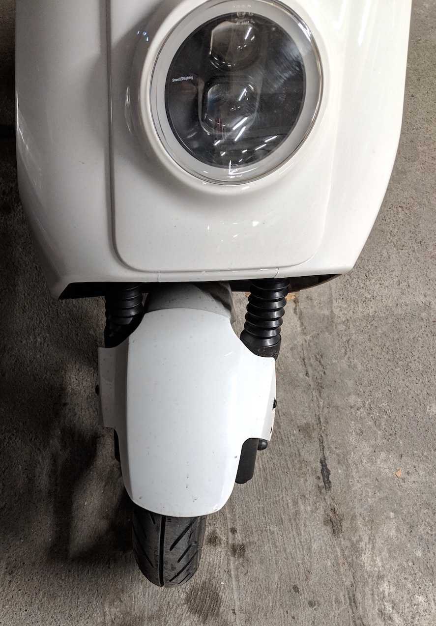

N-GT, ich bin erst bei 264km...
ich bin war heute nur kurz in der Tiefgarage ein paar Runden unterwegs (weil Auto-Rangieren /ich teile mir mit dem Auto ein Stellplatz..)
Ich habe ein paar Gefahrenbremsungen durchgeführt von max. 20km/h auf 0. Einfach voll in die Eisen gegangen.
Natürlich auf gerader, ebene Strecke und auch ohne Fremdeinwirkung oder ähnliches gestoppt.
Nach der zweiten Vollbremsung hat wohl irgendetwas nachgegeben - nur was?
Jedenfalls steht nun das Vorderrad schief und dreht auch nicht mehr frei und kratzt am Schutz'blech'.
So viele Möglichkeiten gibt es doch am Vorderrad nicht - Achse, Gabel / Standrohre?
Hat jemand eine Ahnung, was da passiert sein kann? Ich erwarte bei einem Fahrzeug eigentlich auch, dass es ein oder zwei Gefahrenbremsungen übersteht, ohne dass man es danach nicht mehr weiterfahren kann...

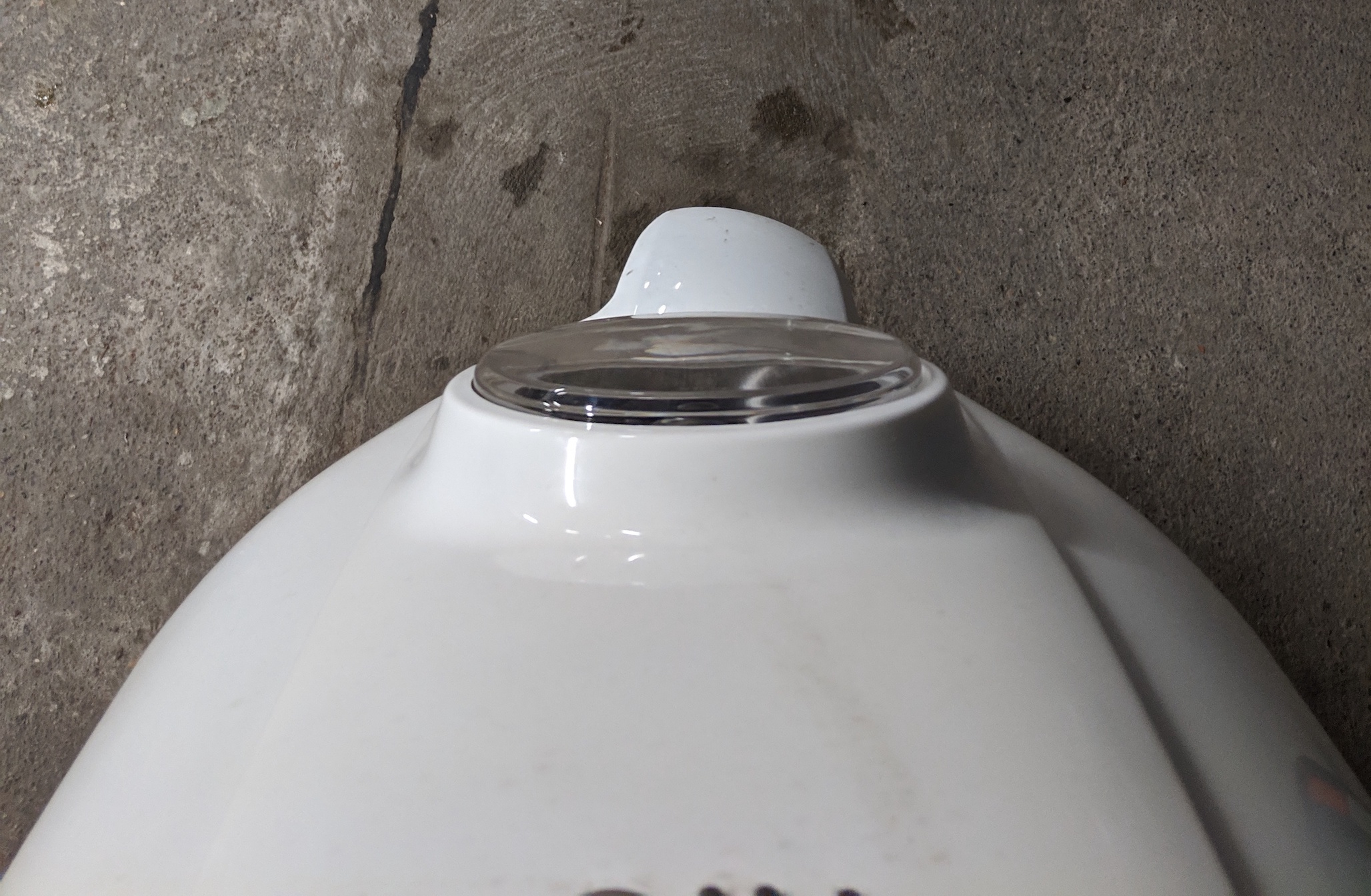

Auf den Bildern steht der Lenker oben gerade!

Ein 4.500,- Euro Roller und dann so Etwas! Achse gebrochen? Gabelholme im Gabeljoch lose? Kugellager gebrochen?

Ein Standrohr scheint verbogen - meine ScheiBe

Auf dem ersten Bild siehts aus, als ob das Rad nach links und vom Spacer weggerückt ist. Ist das Lager links, also in Fahrtrichtung rechts kollabiert? Wenn die Kugeln fehlen kann der Spacer dort ggf reinrutschen und geführt ist es dann auch nicht mehr und kann auf der geraden Achse schräg stehen. Durch den Hebel wird dann das andere auch hin sein.

Für mich sieht es fast so aus als wenn am Standrohr der Gabel die Steckachsen Aufnahme gebrochen ist.
Die Steckachse ist doch noch verschraubt oder?
D.h Mutter ist noch drauf?
So etwas kann passieren,darf aber eigentlich nicht!
Wenn das etwas mit Materialfehler zu tun hat müsste es eine Rückrufaktion seitens Niu geben.
Lass von dir hören ......

Distanzhalter zwischen den Lagern bei der Montage vergessen und die Lager wurden in ihrem Sitz verschoben?
Dazu wären nur relativ geringe Kräfte erforderlich da einer er beiden Lageraußenringe schwimmend gelagert ist. Eine mechanische Deformation eines der Standrohre ist nur schwer vorstellbar, ebensowenig wahrscheinlich ist ein Achsbruch.
