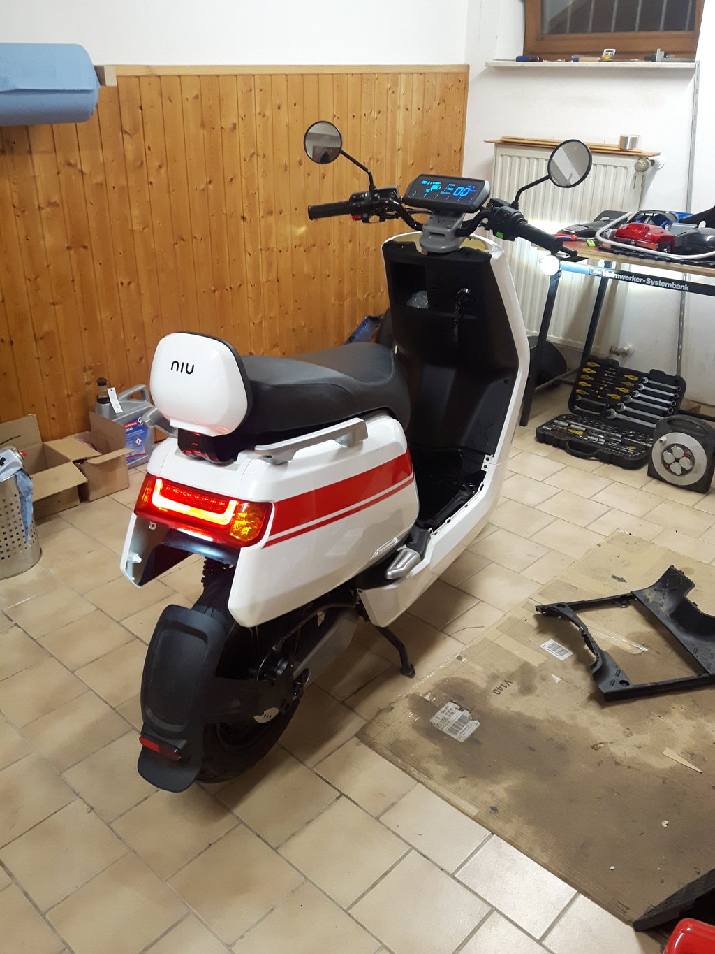

Und wie sehen deine neuen Verkleidungen nun aus?
- Beiträge: 11
- Registriert: Di 2. Jul 2019, 12:00
- Roller: NIU NGT
- PLZ: 56
Re: Niu N1S Verkleidungen demontieren
Hab mich für das originale Weiß mit roten Streifen entscheiden.
Leider fehlt mir noch das Abschlussblech/Halter für den Kennzeichenhalter. Es ist zur Zeit Neu nicht lieferbar.
Als wenn da jemand was übrig hat, ich würde es gern kaufen damit ich endlich auf die Straße kann:)
