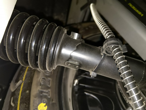

- didi_11111
- Beiträge: 12
- Registriert: Fr 1. Feb 2019, 15:19
- Roller: NIU N-GT
- PLZ: 1xxx
Re: N-GT Fahrwerk
Die hinteren Federbeine sind offenbar "weich" eingestellt
... Reifendruck muss ich ein anderes Mal nachprüfen
