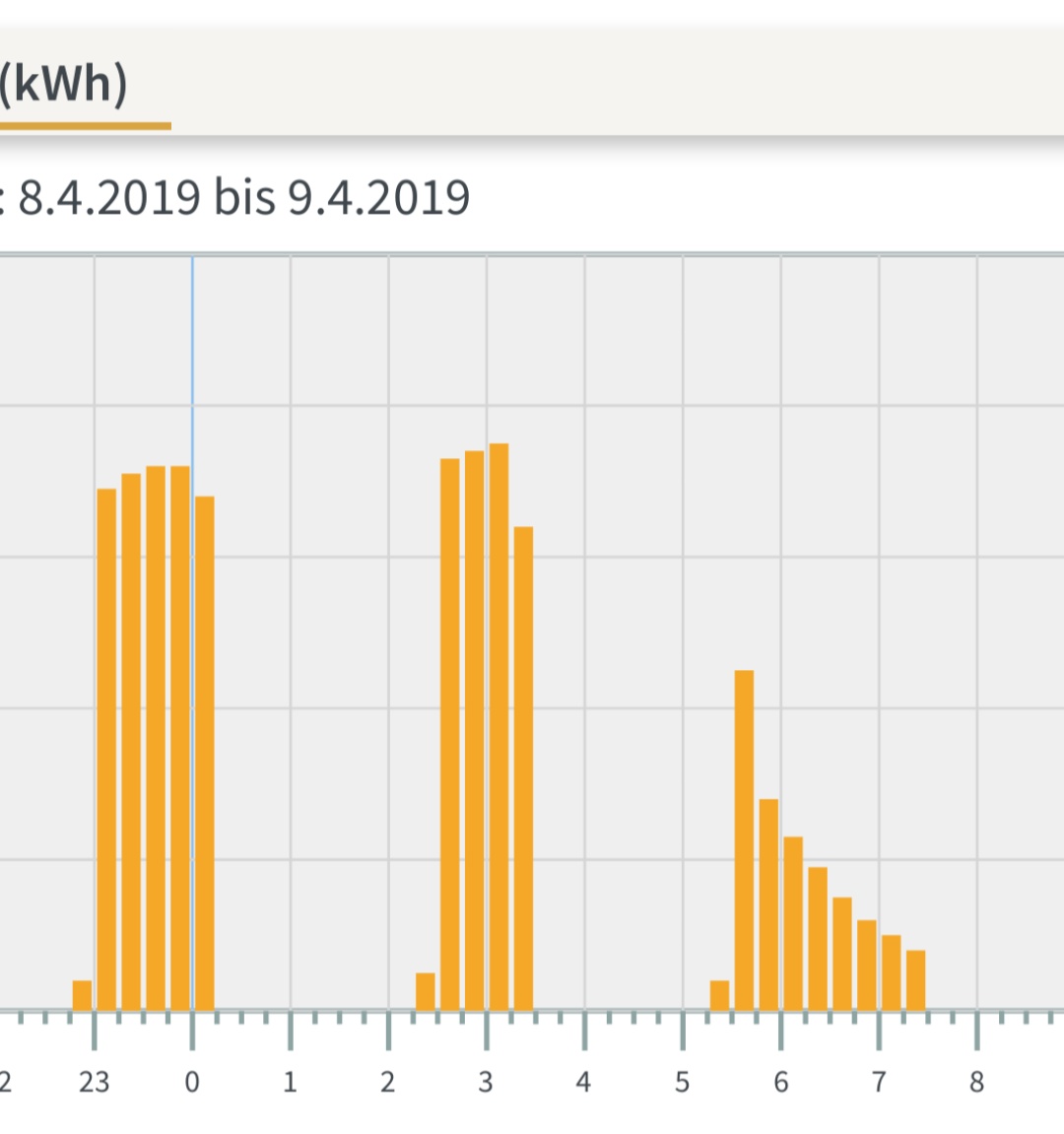

Das mit der gesteuerten Steckdose mache ich seit ca 1,5 Jahren. Nachdem ich regelmäßig immer den Überladungsschutzfehler E30 hatte und immer nur bis knapp 90% geladen wurde, habe ich herausgefunden das ein "getaktetes" laden eine zuverlässige Lösung ist. Dh ich lade immer über Nacht für eine Stunde um dann wieder für 2 abzuschalten. Zum Schluß schaltet dann die Steckdose ab, wenn der Verbrauch auf unter 30W geht, zu diesem Zeitpunkt hat der Roller auch schon per App gemeldet das der Akku nicht mehr geladen werden soll.
Mit dieser Methode hatte ich noch nie wieder das Problem mit der Fehlermeldung und der Akku ist immer bei 100% wenn ich losfahren. Da ja wohl gilt das der Akku nach Möglichkeit nicht lange auf max geladen sein soll, habe ich es so eingestellt dass er erst kurz vor meiner Abfahrt voll ist. Die Ladezeit ist eigentlich immer gleich da ich jeden Tag die gleiche Strecke von ca 30km bzw von 100 auf 60% fahre.

Wenn mein Akku fast voll ist (wobei weniger reingeht, als es sollte und wenn man Ladeverluste abzieht, noch weniger, aber das ist Nius Puffer), geht der Ladestrom immer weiter zurück, aber von sagen wir 70 Watt bis 2 Watt (was anscheinend das Ladegerät immer zieht) vergeht auch nochmal ne halbe Std. Da irgendwo drin ist das Balancen. Das gesamte Laden von 8% bis voll incl Balancen dauerte bei mir vor einigenTagen knapp neun Stunden. An meiner WLAN-Steckdose mit Leistungsanzeige kann ich das schön nachverfolgen. Rein gingen nur 1,74KWH.
Tage später waren es 1,35KWH in 8,5 Std von 39% bis voll. Also mal eben an der Ladesäule laden und nen Kaffee trinken is nich.
Das Laden geht bei mir los bei 275-280Watt, steigt dann nach ner halben Std an bis 300 oder knapp darüber und lässt dann nach paar Std allmählich nach.

Ich schalte kurz nach dem Ende des Ladevorgangs ab, dh wenn die Anzeige auf grün springt bzw auch der Roller meldet das der Akku voll ist. Dies sind dann die genannten <30W für 5 Minuten. Das Problem mit der vermeintlichen "Notabschltung" beim Laden Fehler 30 hatten ja wohl einige Akkus. Da ich keinen Tausch des BMS machen lassen wollte, bin ich nun mit dieser Ladevariante eigentlich so weit zufrieden .
