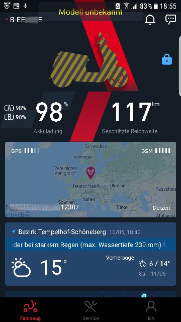

seit gestern bin ich stolzer Besitzer eines NIU NGT. Ich habe mich vorher schon im Forum eingelesen und hatte mir bereits die NIU App (3.7.2 für Android) auf mein Smartphone installiert. Ich habe also gleich nach dem Kauf den QR-Code eingescannt und der Roller wurde auch so weit in der App erkannt.
Leider fehlt aber in der App ein Bild des Rollers und oben steht 'Modell unbekannt'. Ich habe in der Forensuche gefunden das auch andere Besitzer schon dieses Problem hatten. Leider fand sich aber kein Hinweis auf eine Lösung, oder ob das Problem nach einiger Zeit von selbst verschwindet.
Hier mal ein Screenshot:
Der Roller wird als NGT erkannt und die Daten werden ansonsten auch korrekt in der App angezeigt (Serien,- und Fahrgestellnummer), auch die GPS und Akkudaten sind in Ordnung. Der ECU-Akku hat 100 %, die Uhrzeit am Roller stimmt auch, es gibt ansonsten auch keine Fehlermeldungen. Die ECU-Version ist NXA01B03. Die NXA01B11 wird mir in der App schon angeboten, aber ich wollte erst mal noch abwarten.
Hat schon jemand Erfahrungen mit dem geschilderten Problem? Der Fehler ist ja nicht schlimm, aber eigentlich sollte es doch funktionieren, das tut es ja bei den meisten anderen Besitzern auch.

teletom hat geschrieben: Di 14. Mai 2019, 16:54 [...]Ich habe den Cache schon mehrfach gelöscht, auch Ab,- und neu Anmelden ändert nichts. [...]
Wenn Du willst, schau mal hier, dann weißt Du zumindest, was genau die App von der NIU-API für Daten bekommt. Unter "scootorImg" müsste eigentlich etwas wie
Code: Alles auswählen
https://app-api.niucache.com/static/app-api/static/pic/v3/ngt/productImg/pic_moto_NGT_BlackRed_matte@3x_c483cf0.png
stehen...

vielen Dank für den Tipp! Das ist ja schon mal ein guter Anfang für eine App Alternative mit recht interessanten Daten.
Leider verweist der Link genau auf das Defaultbild, das auch in der (Android) App angezeigt wird:
vehicleColorImg: https://app-api.niucache.com/static/app ... 2x123x.png
Als Hintergrund ist folgendes Bild verlinkt:
indexHeaderBg: https://app-api.niucache.com/static/app ... 2x123x.png
In der IOS-App wird übrigens nur das Hintergrundbild angezeigt, der gelb-gestreifte Roller fehlt.

teletom hat geschrieben: Mi 15. Mai 2019, 00:35 [...]Leider verweist der Link genau auf das Defaultbild, das auch in der (Android) App angezeigt wird[...]
Ich habe selbst keinen NIU, netterweise aber den Account von einem Forenmitglied (Raudi) zur Verfügung gestellt bekommen. Das "vehicleColorImg", also das gelb-grau-gestreifte gibt es dort auch, aber eben zusätzlich das "scootorImg":
Wenn dieser Eintrag bei Deinen Daten fehlt (oder leer ist), weißt Du zumindest schon mal, dass es nicht an der App selbst liegt, sondern an Daten, die sie nicht bekommt... Eine Lösung kann ich Dir aber leider auch nicht anbieten. :cry:
