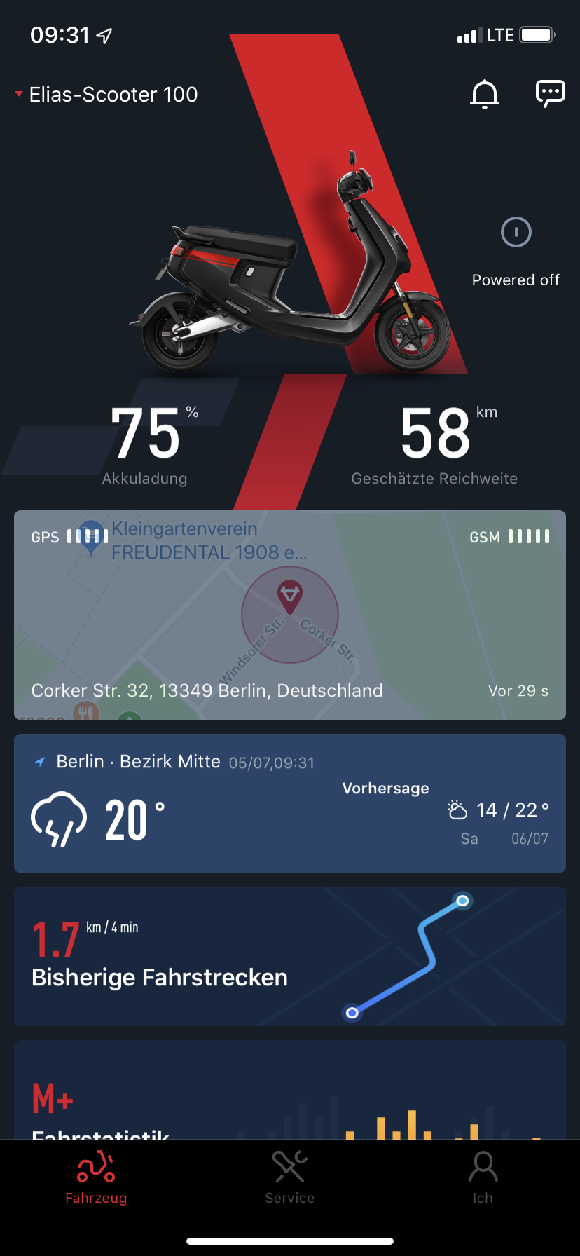

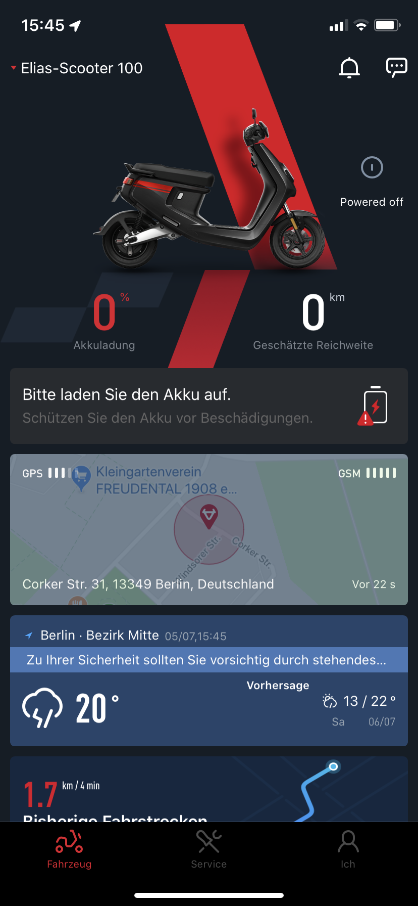

Hey, Leute seid Mitte Juni besitze ich einen NIU M+ Sport. Z.z. mit 692km auf der Uhr. Seit heute Morgen habe ich bemerkt mein Akku habe 0% Ladung (laut App). Als ich die Alarmanlage (macht sowieso wenig Sinn, zu leise und Weitermeldung auf App funktioniert nicht) abgeschaltet habe war alles wieder ok! 75% Akkuladung wieder vorhanden. Hat von euch jemand ein ähnliches Problem ? Vielleicht sollte ich der (Garantiezeit) meinen Händler schon mal informieren. Hier anbei noch mal Bilder.

Hat der Roller auch die 0℅ angezeigt oder nur die App? Ich habe schon öfter gesehen, dass von der NIU Api inkonsistente Daten kamen.

Hi iphoner2804, I experienced exactly the same thing today. After parking (with the lousy alarm activated), I saw in the App the warning that the battery would be empty, after turning it on (making a ride) the normal charging level is shown.
Noteworthy is the gap in the discharge graph, which has been shown since then.

Deine Probleme gibt es schon seit Januar.
Man könnte sie also normal nennen. Lösungen sind keine in Sicht. Also nicht für deinen Roller. Du hast halt noch einen alten gekauft. Schon Pech

Die Probleme tauchen auch nur bei aktivierter Alarmanlage auf. Auf die kann ich erst mal in Zukunft verzichten. Ja habe ich auch hier gelesen es gibt den M+ (Mai) mit ECU V3, der diese Kinderkrankheiten nicht mehr hat.

Das wird ein nur der Händler beantworten können. Der Fehler taucht jetzt auch bei unscharfen Zustand auf. Wieder mal 0% Akku Ladung in der App nach willkürlicher Zeit. Ich werde auf alle Fälle mein Händler informieren. Vielleicht sind dort schon mehr Fälle bekannt. Zum Glück kann man den Roller noch aus eigener Kraft zum Händler bringen. Es ist ja nur ein „App-Fehler“ und nicht der Akku oder Roller.

Maybe this error is related to the bms communication error, which Niu still hasn't fixed after 5 months, and which happens to only occur in the M+Sport (1st generation), no other Niu model is affected by this, not even other Niu models on the 48volt platform.iphoner2804 hat geschrieben: Sa 6. Jul 2019, 13:40 Das wird ein nur der Händler beantworten können. Der Fehler taucht jetzt auch bei unscharfen Zustand auf. Wieder mal 0% Akku Ladung in der App nach willkürlicher Zeit. Ich werde auf alle Fälle mein Händler informieren. Vielleicht sind dort schon mehr Fälle bekannt. Zum Glück kann man den Roller noch aus eigener Kraft zum Händler bringen. Es ist ja nur ein „App-Fehler“ und nicht der Akku oder Roller.
