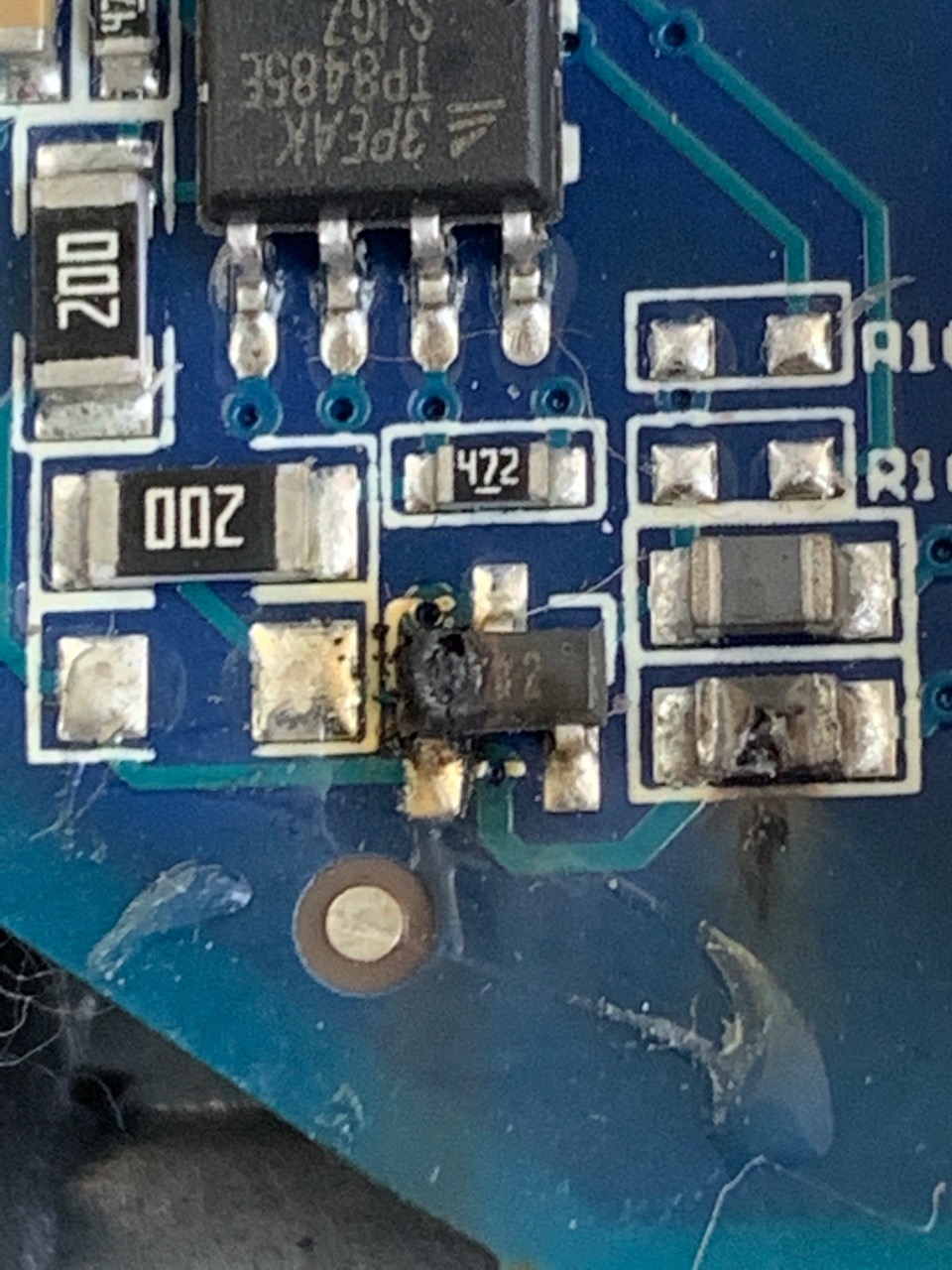

Ich habe vor lauter Doofheit den Controller meiner Soco TC geschrottet. Zwei Bauteile hat es dahingerafft. Ich werde zwar versuchen das Ganze zu reparieren, aber ich befürchte es wird Zeit für einen "neuen". Habt Ihre eine Idee, wo man den Controller (Also das Gerät vorne an der Soco) als Ersatzteil kaufen kann?

Und wie hast Du das geschafft - nicht das jemand auf die gleiche Idee kommt wie Du.

Ich habe den zugeklebten Anschluss für das COM-Modul durchgemessen, bin abgerutscht und habe ein paar Pins kurzgeschlossen.

Es wird ein Lingbo Controller sein. Da es ein Sinuscontroller ist, brauchst du noch ein Programmierkabel & Software - ohne know how solltest du dich besser nicht heranwagen. Es sind ja Händler im Forum vertreten z.B. Kabee, i. otten etc.
