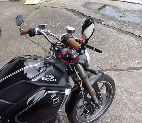

Ja ich habe das Lenkkopflager selbst eingestellt(festgezogen),obere Zentralmutter ist vermutlich ne 31er Größe hatte ich nicht ging auch vorsichtig mit ner 32er Größe,Zentralmutter lösen,Imbusbefestigung der Gabelbrücke Links und Rechts(siehe Bild)lösen Gabelbrücke mit Lenker usw. nach oben abziehen und nach vorne hängen lassen jetzt sieht man die Einstellmutter wird eigentlich mit einem speziellen Schlüssel eingestellt hatte ich auch nicht,Wasserpumpenzange tut`s auch,Mutter mit der Zange festziehen (mit Gefühl),in umgekehrter Reihenfolge wieder zusammenbauen fertig.😉
