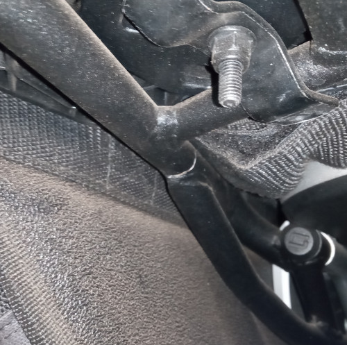

Der Gepäckträger der TC ist aus zu dünnem Stahlrohr. Nach 1000 km mit Givi-Topcase (ca 5 kg) ist von zwei unserer Gepäckträgern bei einem bei der Schweißnaht das Rohr zur Hälfte gebrochen und muss geschweißt werden. Ermüdungsbruch.

ja genau, der. Ist aus Stahlrohr aber wohl etwas zu dünn. Hatte ich aus China direkt importiert. Passt prima, ist praktisch - nur leider typ. Chinaqualität.VLong hat geschrieben: ↑Mi 8. Mai 2019, 15:30Ist das der hier?

Wo ist denn die Bruchstelle? Bevor der nächste Gepäckträger bricht könnte man an diesem Punkt verstärken. Z.B. Rohr mit etwas ausfüllen.

Ist beidseitig von unten gerissen

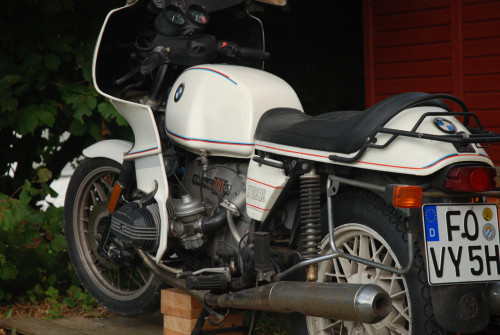

Ich möchte den Ägere und das Problem mit dem Gepäckträger nicht herunterspielen.
Ich hatte eine BMW R100RS mit einem originalen Gepäckträger. Dieser war nicht unähnlich zur Soco mit je zwei Schrauben links und rechts vom Sattel befestigt, wie gesagt alles original.
Auf dem Gepäckträger habe ich ein Top-Case montiert und als "normalen" Gepäckraum genutzt. Für meine Einkäufe, den Helm meiner Frau und andere Sachen. Eine Beladungsgrenze habe ich nicht beachtet... Meine Hauptstrecken waren innerhalb der Stadt München und Umgebung.
Durch die Vibration ist nach ein-zwei Jahren auch das Tragrohr durch Ermüdung gebrochen.
Den neu gekauften Gepäckträger, wieder orig. BMW, habe ich dann aber mit einer dämpfender Stütze gegen das Bürzel des Sattels abgestützt. Diese Bastelei hat danach viele Jahre überlebt... Auf der rechten Bildseite kann man die Befestigung sehen.

Klar, den Soco Träger hätte man stabiler bauen können. Einfach die untere Strebe weiter nach hinten ziehen und schon bricht nix.
Ihr habt ja auch dicke Koffer hinten drauf
Ich würde den Abzweig abtrennen, da längere Rohre dran braten und die weiter hinten am Träger anschweißen. Dann ist der Hebel nicht so lang und das Teil sollte länger halten.
