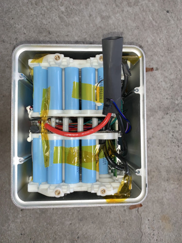

Foto von Orik...
							Da ich den Eindruck habe, dass man auch am Kabeldurchmesser zur Sicherung und dem Controller gespart hat, kommt bei mir der Gedanke, zur Hauptleitung eine Parallelleitung ( 2 Draht +/- ) zu legen.
Entsprechend einen parallelen Stecker/Buchse z.B. vom Typ XT60 ?? an den Akku zu installieren.
Ist zwar "geknaupt", scheint mir aber eine einfache Lösung. Y-Kabel an den Original XT..? und irgendwo mit einer Buchse rausführen.
Man müßte dann zwar 2 Stecker ( Original und XT ) mit dem Akku verbinden, hat aber dann eine Teilung der Ströme und somit Entlastung des Originalsteckers.
Hab aber noch nie in den Akku reingeschaut und weis nicht wieviel Platz ist.
Achtung: Warscheinlich gibt es dann Garantieverlust für den Akku..
Foto von Orik...

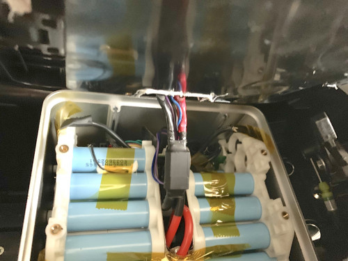

Ich musste selbst Hand anlegen, geschmolzenen Stecker reparieren, ein Paar Bilder habe ich damals gemacht:

Scheint ja ein bisschen Luft zu sein. Das gibt Hoffnung
Habe heute bei ca. 700km auch die ersten Hitzespuren entdeckt. Das bei moderater Fahrweise.
Ist der Deckel verklebt oder einfach durch die Schrauben zu öffnen?
Welcher XT..? Stecker ist denn verbaut im Akku?
