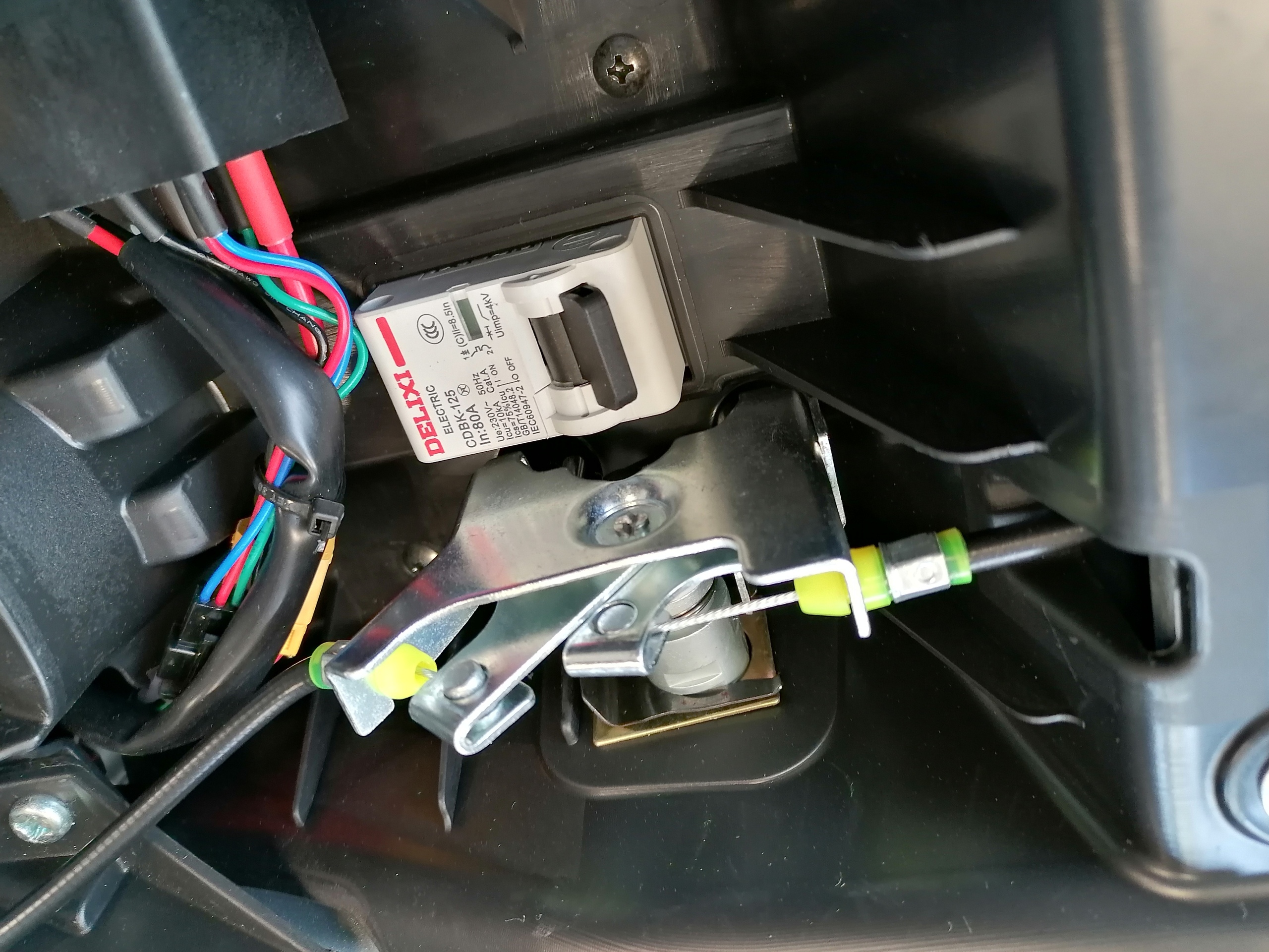

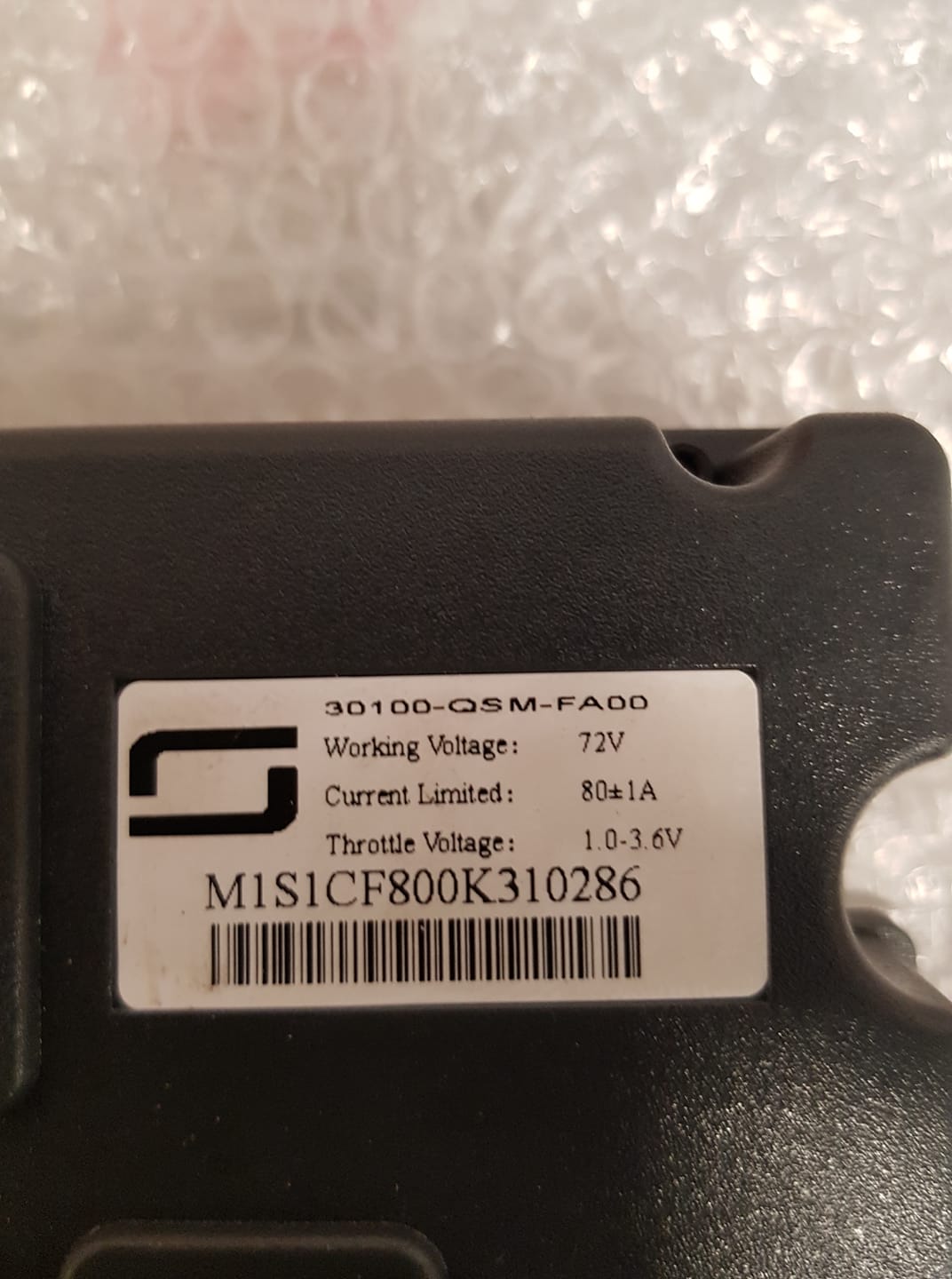

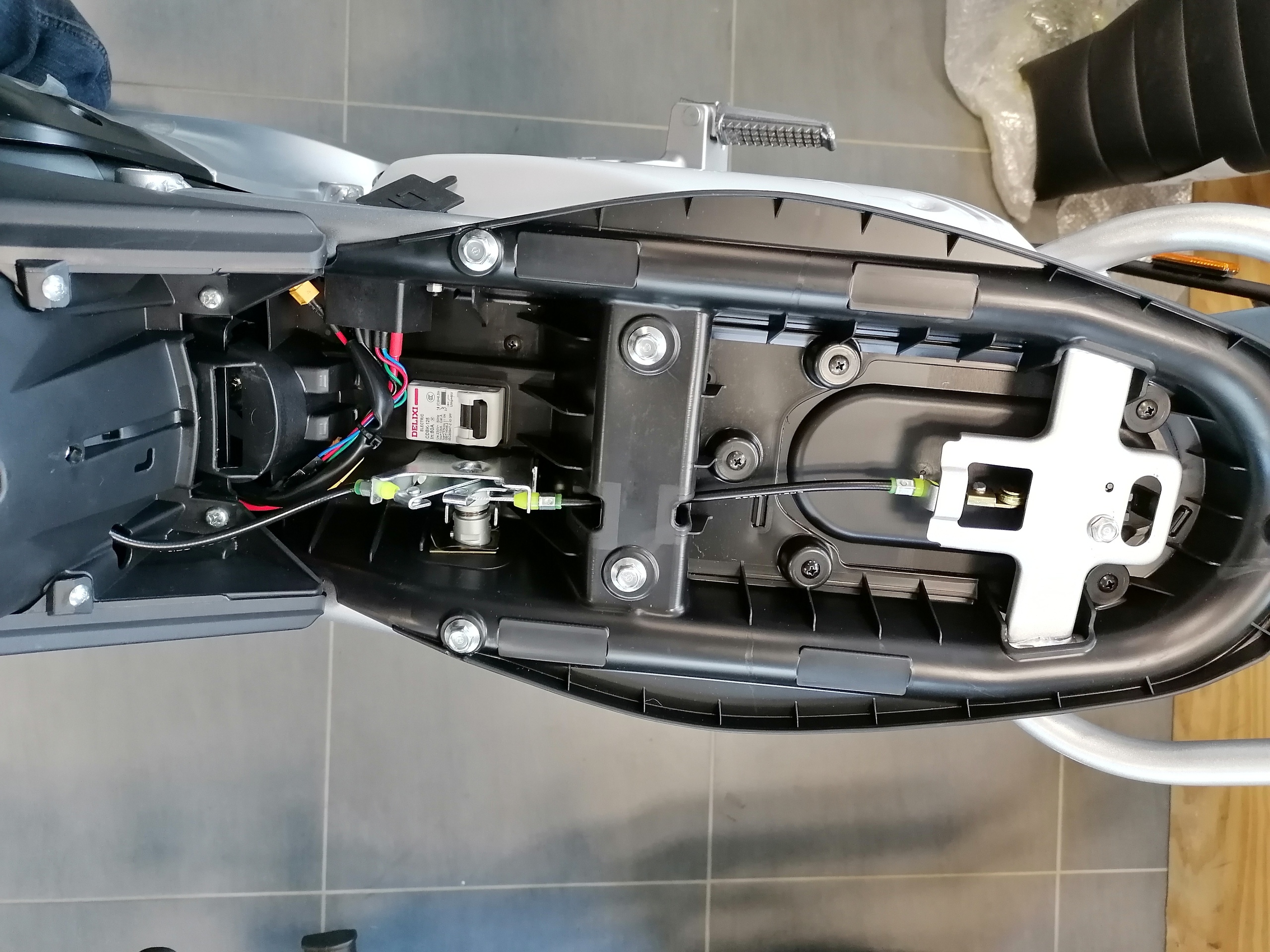

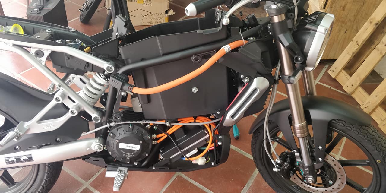

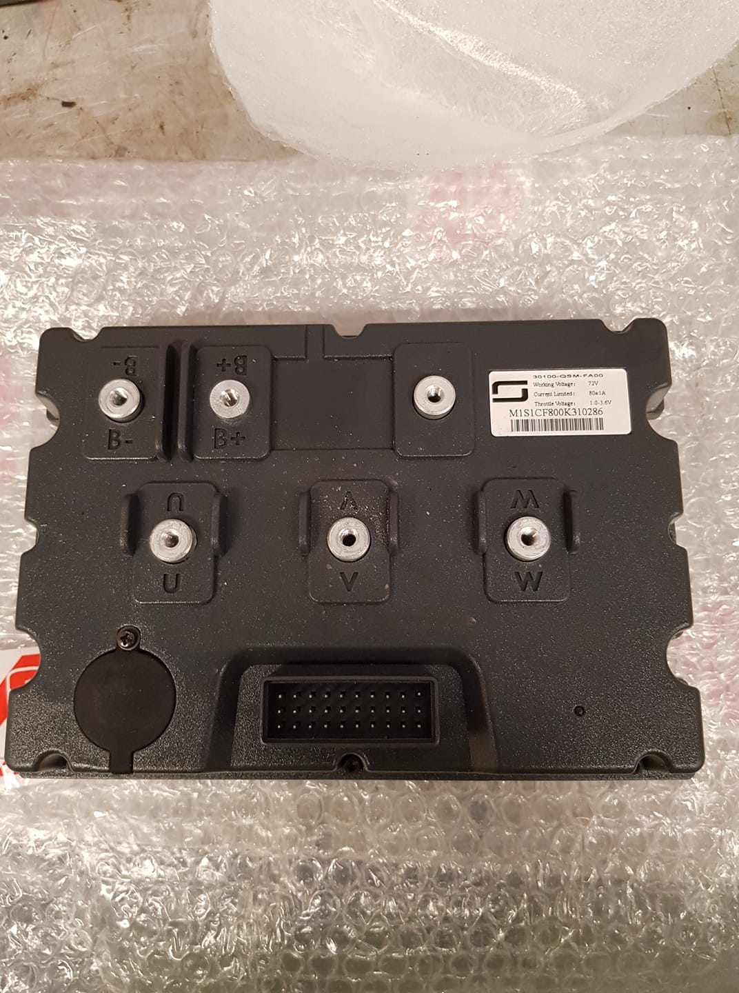

Und was wir über das # Super Soco Tc Max Electric Motorcycle 2020 Update wissen
1. Automatische Maschine unter dem Sattel,
2. Controller unter der Batterie
3. Der Controller hat 6 statt 5 Ausgänge
4. Der Controller wird von 60A auf 80A Strom verbessert
5. Motor und Batterie sind gleich, aber Tests zeigen, dass der Kilometerstand auf 66 km anstatt auf 70 km (bei Höchstgeschwindigkeit) reduziert wird.
6. Der Draht anstelle von 5 Stiften hat 6
felixyz
- Beiträge: 561
- Registriert: Do 24. Mai 2018, 17:20
- Roller: Super Soco TC 2018 (BT4.0 fehlt, VR-Felge ()() )
- PLZ: 3
Re: Suche mehr Leistung für TC Max
OK, der Kabelbaum sieht deutlich robuster aus im Vergleich zur TC, zumindest aus dem Jahre 2018... Danke für deinen Bericht und die Fotos, Teasher, das Innenleben ist oft fast noch wichtiger, wie das Äußere
