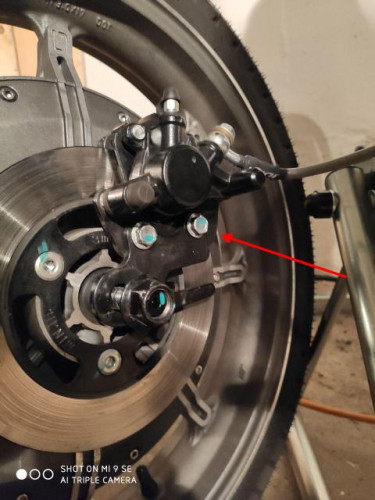

Hat irgendjemand Dir Drehmomente der Soco TC oder weiß wie man da ran kommt?

Das ist das Einzige, daß ich bekommen konnte...
Have fun!
Have fun!

Danke für die Tabelle mit den Drehmomenten.
Sehr cool.
