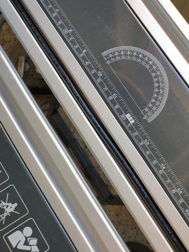

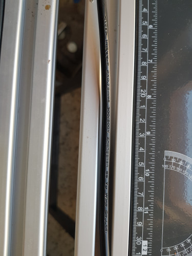

Du postest wirklich am Thema vorbei. Mein "Original"-Ladegerät von Sans bringt nur 4 A und das Ladekabel hat zwar 2x 0,75 mm², aber sehr wohl eine VDE-konforme Prägung:
Mein oben verlinktes und von mir gekauftes alternatives Schnelladegerät, ebenfalls von Sans hat ein Ladekabel mit 3x 1,3 mm² (2x verbunden) und einen international gültigen Aufdruck:
Ich habe den unpassenden Chogori-Stecker vom Ladekabel abgeschnitten, ebenso die Buchse von dem oben verlinkten Adapterkabel. Dann habe ich das Ladekabel und das Adapterkabel miteinander verlötet und isoliert. So funktioniert das Ganze wie von mir beschrieben.

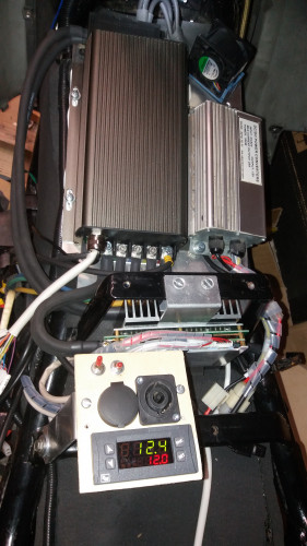

Wenn das nur zum laden ist würde ich auf Powercon von Neutrik wechseln. Wenn noch Pins vom BMS dabei sind, dann ein Speakon in 4 oder 8-pol. Die haben die gleichen Kontakte nur mehrfach.
Für den Fahrstrom sind die aber auch zu schwach.
Im alten Roller hatte ich den Powercon 16A eingebaut nachdem sich schon im zweiten Jahr die Kaltgerätebuchse durch überhitzen bemerkbar gemacht hatte.
Im neue ist ein 32A verbaut, das ist der rechte Stecker auf dem Bild , links nebenan ist der USB Anschluss vom Controller.
