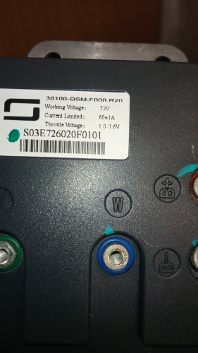

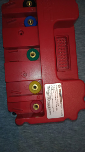

Ich wollte gerne mein TC Pro zu einer TC Max machen, dazu haben ich mir einen neuen Controller geholt um das ganze anzugehen.
Ich lade ein Bild hoch wo man den alten Controller sieht, der neue ist Leistungstärker und frei einstellbar. Aber um es gleich vor weg zu nehmen, das Max Tempo ist durch den akku begrenzt. Aber die Gas annahme ist besser und der Anzug auch

auch die Teile um Motor und Antrieb haben bei der TC pro andere Ersatzteilnummern, als bei der TC max:
https://www.quad-company.de/roller/ersa ... -pro/motor, sind also vermutlich auch nicht komplett identisch.
Da der Akku an sich, die gleiche Kapazität hat, ist vermutlich der Unterschied da ein Batterie-Managment-System, dass nur für einen geringeren Maximalstrom ausgelegt ist (In der pro zieht der Motor-Controller ja maximal 60 Ampere). Den neuen 100 Ampere-Controller müsstest Du dann vom max line current her so tief begrenzen, dass der Überstrom-Schutz des BMS nicht mehr störend eingreift.

Ja ich hatte auch bedenken bei den BMS aber 70 A gehen durch ohne Probleme, am ende ist die Batterie der limitierende Faktor, darauf ist halt die kontinuierliche Leistung von 3,5 KW bzw 3,9 zurück zu führen. Aber Ja die 100 A werden sicher schwer durch zu bekommen wird schwer, bringt aber auch nicht soo viel da er nur kurz gezogen werden kann. Ich lasse ihn jetzt auf 70 A laufen und er zieh gut bzw werde wenn ich mal zeit habe etwas mit den Daten spielen. Auf der App kann man alles sehen, wie viel Strom gezogen wird, welche Leistung erzeugt und und und
