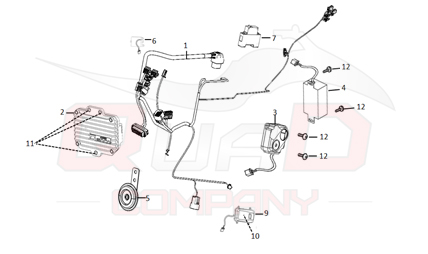

Re: Super Soco TC Max - Wo 5V oder 12V abgreifen.
Teil Nr. 4, eine kleine Alu-Kiste, hängt hinten am Batteriefach und mach aus 72V die 12V.
