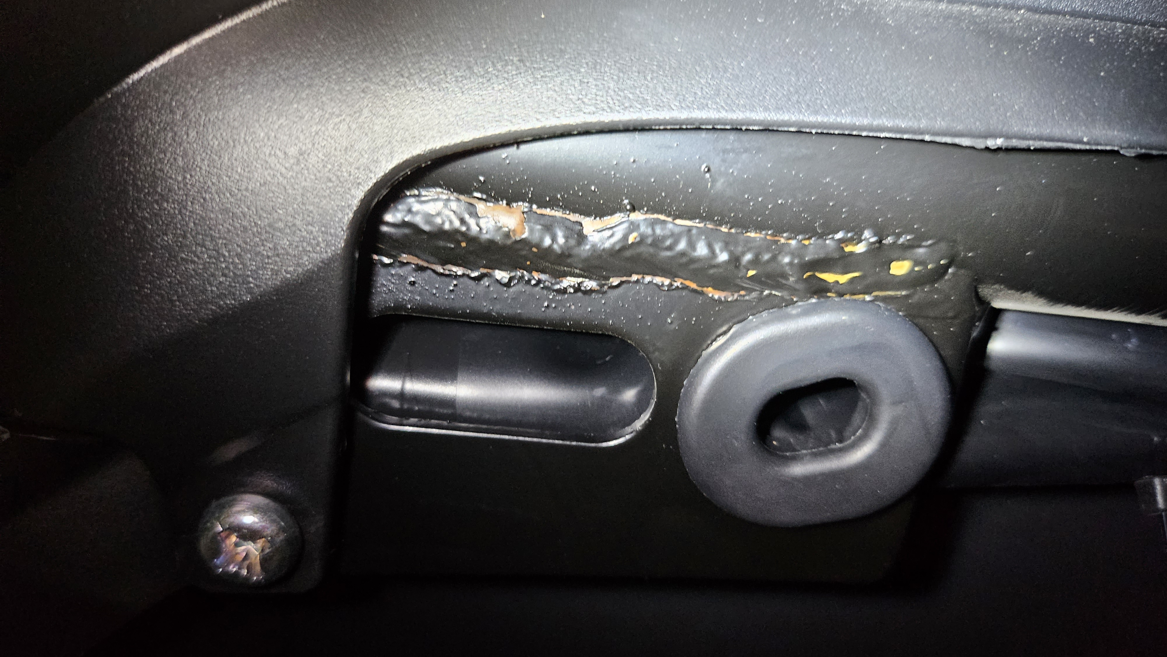

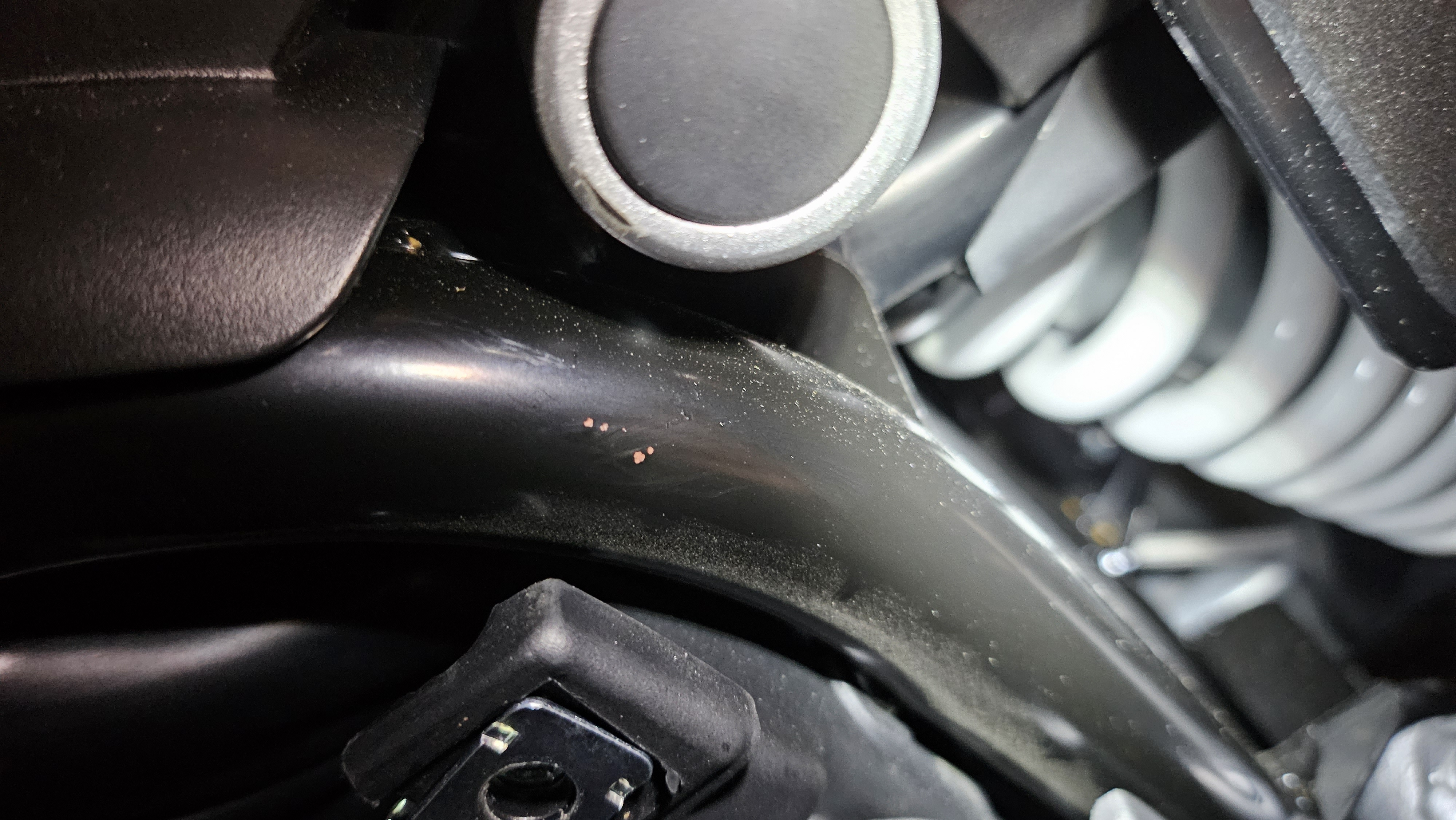

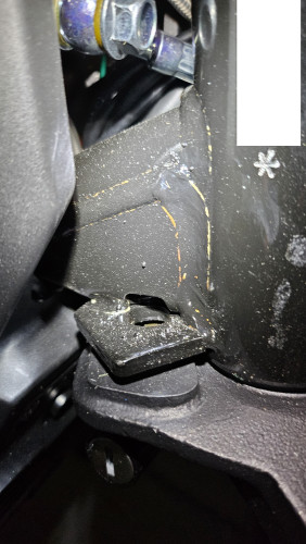

Hey, ich habe bei meiner TC Max mal eine grobe Sichtprüfung gemacht.
Dabei sind mir braune Flecken aufgefallen.
Sind die unbedenklich bzw. normal? Oder muss ich hier tätig werden?
							Neue TC Max - Braune Flecken am Rahmen.
				splitframe

Re: Neue TC Max - Braune Flecken am Rahmen.
Sowas nennt man Rost.
Das Fahrzeug wurde nach dem Schweißen schlecht gereinigt und an diesen Stellen hält die Rostschutzgrundierung nicht.
Das hatte ich mir leider schon gedacht dass das Rost ist.
Ist das ein hinreichender Grund für einen Gewährleistungsfall?
Edit: Baujahr laut Papiere März 2023, Lieferdatum vor einer Woche.
Für einen chinesischen Roller ist das leider einigermaßen "normal". Bei vielen Fabrikaten würde ich davon ausgehen, dass nicht mal eine Rostschutzgrundierung aufgetragen ist, sondern dünner schwarzer Sprühlack ohne weitere Vorbehandlung. Nach dem ersten Streusalz blüht es dann noch mehr. Einen unmittelbaren Handlungsbedarf sehe ich da aber noch nicht.
Meinen ersten Roller habe ich nach ein paar Jahren gestrippt und komplett mit Hammerit und Pinsel "saniert". Das hat ganz gut gehalten. Der hatte schon massiv Rost an der Schweißnaht der Lenkerschelle ab Lieferung, Für die NIUs hatte ich das auch vor, aber den ersten habe ich vorher verkauft, und der andere wurde abgeschossen. Eigentlich war die Aktion für diesen Sommer angedacht.
Was Du machen kannst: Sprühwachs auftragen zur Not auch Silikonöl. Das hilft zumindest etwas und verhindert den weiteren Sauerstoffkontakt. Auch wenn man mit dem Zeugs auch verbaute Teile gut erreichen kann, wird man damit nicht restlos überall hinkommen. Aber das ist erstmal eine Lösung, bis man irgendwann mal den Rahmen nackig gemacht und dann das ganze richtig behandelt.
Das Optimum wäre zerlegen, entlacken, ordentlich grundieren, pulverbeschichten, und der besseren Hälfte nicht verraten, was das gekostet hat. Dabei aber im Hinterkopf haben, dass viele E-Roller mal gerade rund 6 Jahre genutzt werden (meine Beobachtung) und mit dem Akkutod auch meister das Fahrzeug ganz außer Betrieb genommen wird, so dass das wohl der finanzielle Overkill wäre.
Hey, vielen Dank für die ausführliche Antwort STW.
Zum glück steht es im Carport und damit niemals im Regen.
Zuerst werde ich es einmal mit Ballistrol einölen.
Ich hatte eh vor nächsten Sommer das Krad mal komplett nackig zu machen.
Da könnte ich mich vorher dann mal genau informieren und dann das Gestell behandeln.
Abstrahlen werde ich es aber nicht.
Leider ist der Korrossionsschutz ziemlich übersichtlich bzw. nicht vorhanden. Bei meiner sieht der Rahmen mittlerweile großflächig braun aus. Den Winter bleibt es noch so, aber nächstes Frühjahr wollte ich den pulvern lassen.
