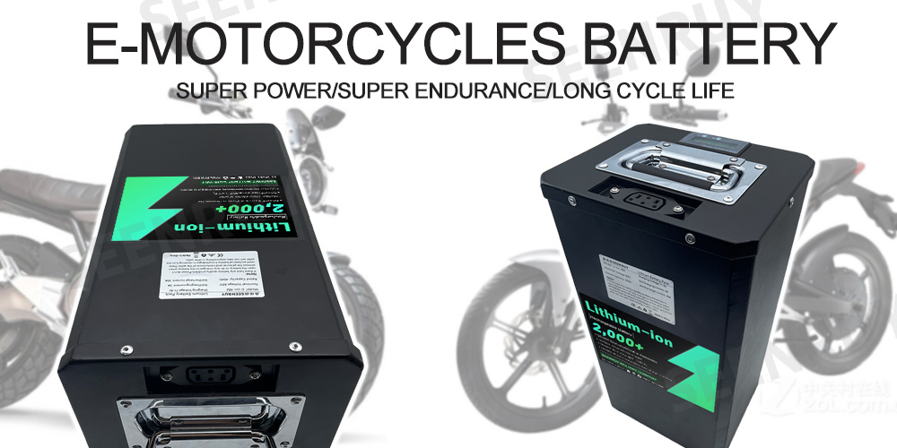

Hallo, ich habe nach dem vorigen Winter (22) meine TS mit beiden Akkus versorgt und festgestellt, dass tollerweise beide zusammengebrochen sind. Da ich technischer Laie bin, habe ich mir dann über Ali einen Ersatz-akku bestellt (dauerte ewig). Alls ich den einsetzte, schien alles ok, bis zum ersten Drehen des Gasgriffes: Die soco fährt, aber am Display wird jeder Wert mit 0 angezeigt.
Den Akku kann ich nicht mehr zurückschicken und so bekomme ich kein Pickerl. Hat jemand eine Idee, was ich machen kann? Das Moped steht nun seit mehr als einem Jahr ungenutzt herum, was familiär eher stresst. :oops:

ganz offenbar ist der (neue) Akku aber doch in Ordnung, das Fahrzeug fährt ja. Da scheint mir eher etwas ganz anderes kaput zu sein.
Gibt es noch andere Dinge, die nicht funktionieren, wenn der (neue) Akku drin steckt?
Licht, Hupe usw.?
War das so ein Akku?
https://de.aliexpress.com/item/10050061 ... ry_from%3A

Die alten Batterien, lassen die sich nicht mehr laden? Wie alt sind die? Eventuell kann die Batterien jemand für Dich öffnen und messen, ob die Zellen wirklich tot sind oder ob das BMS (Batterie-Managment-System) abgeschaltet hat?
Welche Batterie hast Du den gekauft? Gibt es einen Link?
Für mich klingt es so, als ob die neue Batterie nicht mit dem Fahrzeug "redet". Dann ist nach meiner Erfahrung bei der TXmax der Tacho noch funktionstüchtig, aber im Display kommt eine Lampe für Störung und es wird kein Ladestand und keine Restkilometer angezeigt. Ist die gekaufte Batterie für die Soco gemacht oder ist das was universelles für alle Fahrzeugtypen - passt das BMS zur Soco?
